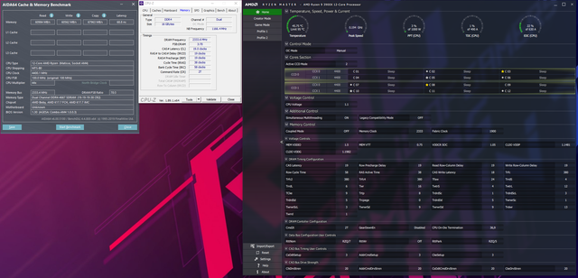

В копилку темы: известный разборщик схемотехники и строения печатных плат Buildzoid провел масштабное тестирование ОЗУ на предмет частота-тайминги-производительность, полное видео там: https://www.youtube.com/watch?v=nugwAOvijHQ
Наилучшие показатели получены на частоте 3800 14-15-8-15-32-1t. (правда система не стабильна при таких параметрах как я понял.)
скрин таблички с тестами :
зы: как я понял с работой Юры он не знаком, есть у кого сцыль на англ версию?

Mikes
в данном случае всё логично: чем больше частота и ниже тайминги в 1:1 - тем лучше. Гналась бы FCLK до 2000 МГц - стали б оптимальными 4000 МГц.
А пока в 1:2 и на высокой частоте всё упирается в ИФ, к сожалению. Несмотря на высокую mem, uclk=mem/2 и fclk=1900 МГц ограничивают запись/чтение.
