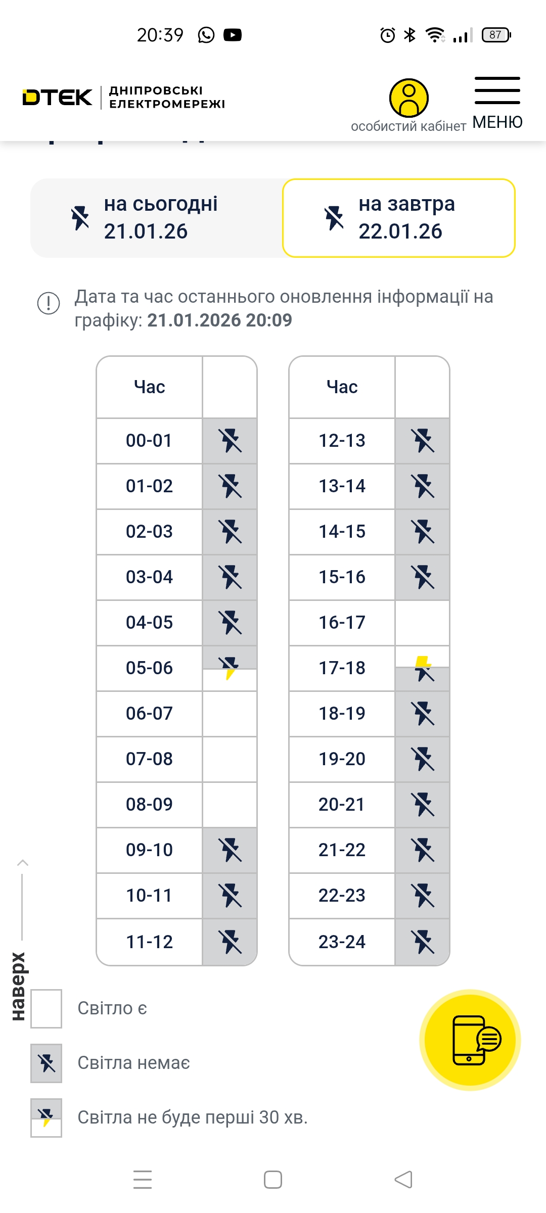

Z440_User
Звідки: Кривий Ріг
Пу-пу-пу...
Мій графік на завтра :insane:

Z440_User
Звідки: Кривий Ріг
У нас їх хоч приблизно витримують, але дають "сьогодні" в 20:00-22:00 на "завтра". Але можуть декілька раз потім змінити. :laugh:
