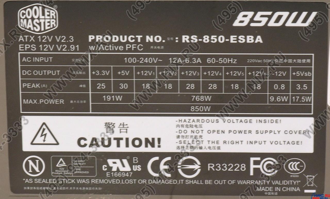

подскажите какую придельную кофигурацию с одной видеокартой на борту может потянуть этот блок питания Cooler Master Real Power M850?
шел с корпусом в комплекте
http://www.coolermaster.com/service/sup ... -850-ESBA/" target="_blank
http://www.nix.ru/autocatalog/power_sup ... 65895.html" target="_blank
Vovchic_jrc
Advanced Member
Аватара пользователя
Сообщение
hentakiboy
Так по сути любую, включая системы на LGA-2011.
https://www.techpowerup.com/reviews/Coo ... 850/6.html" target="_blank
Scoffer
Сообщение
hentakiboy
Будь-яку.
hentakiboy
Откуда: Kyiv
Сообщение
Спасибо, я так и думал от части, но видел новые блоки питания и без всяких виртуальных линий v12 с большим амперажом, тогда блок питания остаётся на новый пк :super:
