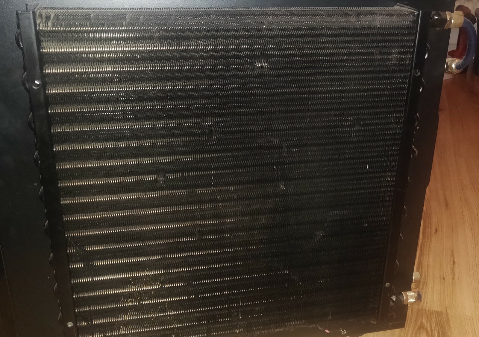

Придбав радіатор, продавець описував його як схожий на Мора, в принципі схожий.

Больше на автомобильный похоже
Можно по бокам на винтики, а по центру стяжками, такой бомж пакет)
Можно заказать порезку листового металла, мажорный вариант)
Среднячок - посадить на алюминиевые рейки и нарезать резьбу на них, в эпицентре есть даже чёрного цвета уже

Когда делал первую воду, радиатор от какой то печки грузовика, 3 кг меди. Взял кусок оргстекла, вырезал так, что он прямо заподлицо стал к корпусу. Сначала думал его закрепить на стяжки, но в итоге из-за высокой толщины и сильного сопротивления воздушному потоку самого радиатора, начало дуть в щель по периметру. Решение было в черном армированом скотче по периметру. Думал посадить на герметик, но тогда лишаешься возможности свободно чистить его. Саму вертушку усадил на герметик. Так же можно установить светодиодные ленты по краям, будет ещё и перфоманс ))Kashtan:Придбав радіатор, продавець описував його як схожий на Мора, в принципі схожий.Яким чином на нього краще вентилятори поставити? Отвори під кріплення у рамі є.
