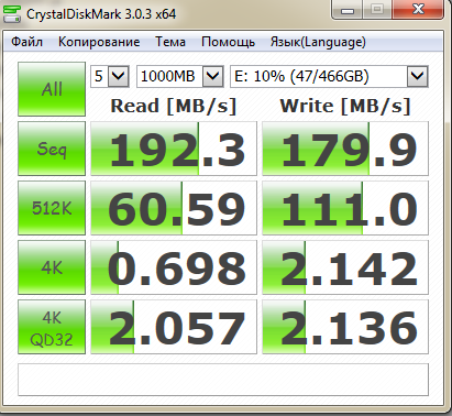

Це нормальні показники часу доступу для нового hdd?.

Скан поверхности в поряде. Все норм. Что настораживает?
Пройдите тест crystal disc mark.
Stamb
Disk mark:

Stamb, все отлично.
Как и должно быть на новой железке.
Stamb
VES
