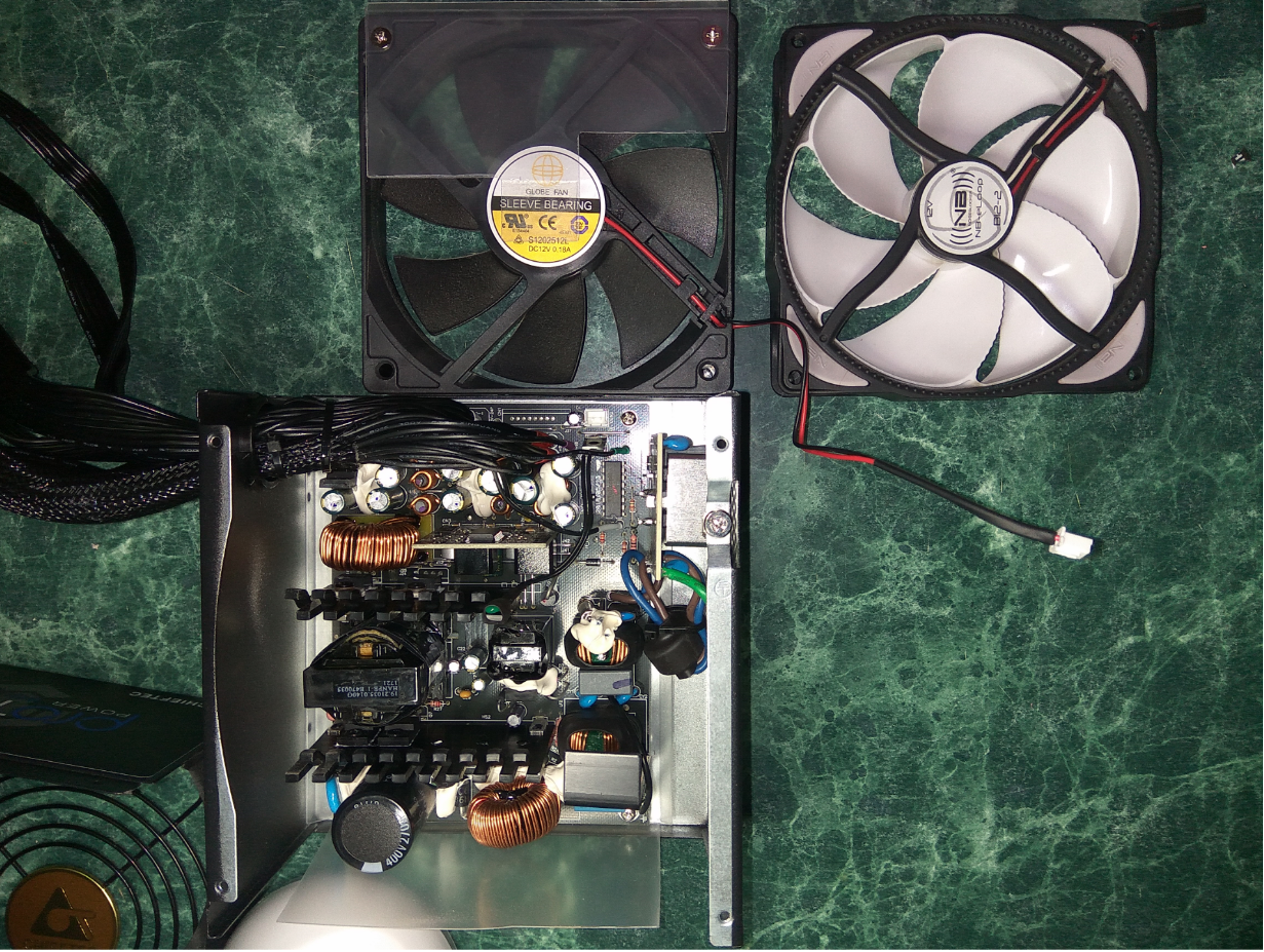

Не сгорел :D Вкратце, склепал переходник сам по инструкции с первого поста, и вертушка (NB-eLoop Fan B12-2) не завелась :(
Куда копать? На вертушке 3 пин, один я так понимаю не задействован?

Конечно, третий провод - сигнал таходатчика, его оставить неподключенным. Увы не вижу порядок проводов на Вентиляторе для определения +12 вольт ( то ли белый то ли красный).
Ну и да, на второй фотке у переходника с белым разъемом справа вверху скорее всего перепутаны + и -
Минус всегда идёт с краю потом +

Я как-то перепутал + и - и вертушка не завелась, она в обратную сторону не крутится. Озадачено почухал репу, перевернул и всё заработало.

Спасибо за переживания :D Пока руки не дошли на второй заход, есть маленький нюанс, вертушку мне прислали без болтов ( оговаривалось при покупке) я то думал что они все одинаковы(по крайней мере китайские да) а когда начал прикручивать этого немца к БП лопнуло одно крепление :( посмотрев понял что отверстия уже...думаю нужно купить силиконовые крепления(гвозди).
Пока стоит родной кулер, снял прозрачную перегородку для направления потока воздуха, стало тише :gigi:
Нойз пока трудится как корпусный, чесно говоря его слышно, но пока сильно не заморачивался. Мои вертушки (проц вид бп) все что после 1200prm слышно, ну и корпус у меня фигня из фольги :gigi:

Ну что под итожим, скупой платит дважды :gigi: Цель была купить недорогой нормальный БП. В итоге на все затраты, покупка бп, другой вертушки, покупка креплений, паяльник :D цены за пересылки, вышел бы б\у сисоник...Конечно приобретенный опыт бесценен, действительно был перепутан на 2пин разъеме +\- , и все же вертушка не сильно порадовала, на определенной нагрузке появляется жужание моторчика что ли, то есть в простое и пике тишина, а где то в средине нагрзуки заметен не характерный звук...но благо корпус на полу, закрыт и особо уже слух не режет(кстати родную вертушку с бп поставил как корпусную и на 5 вольт). Всем огромное спасибо за помощь и советы!
