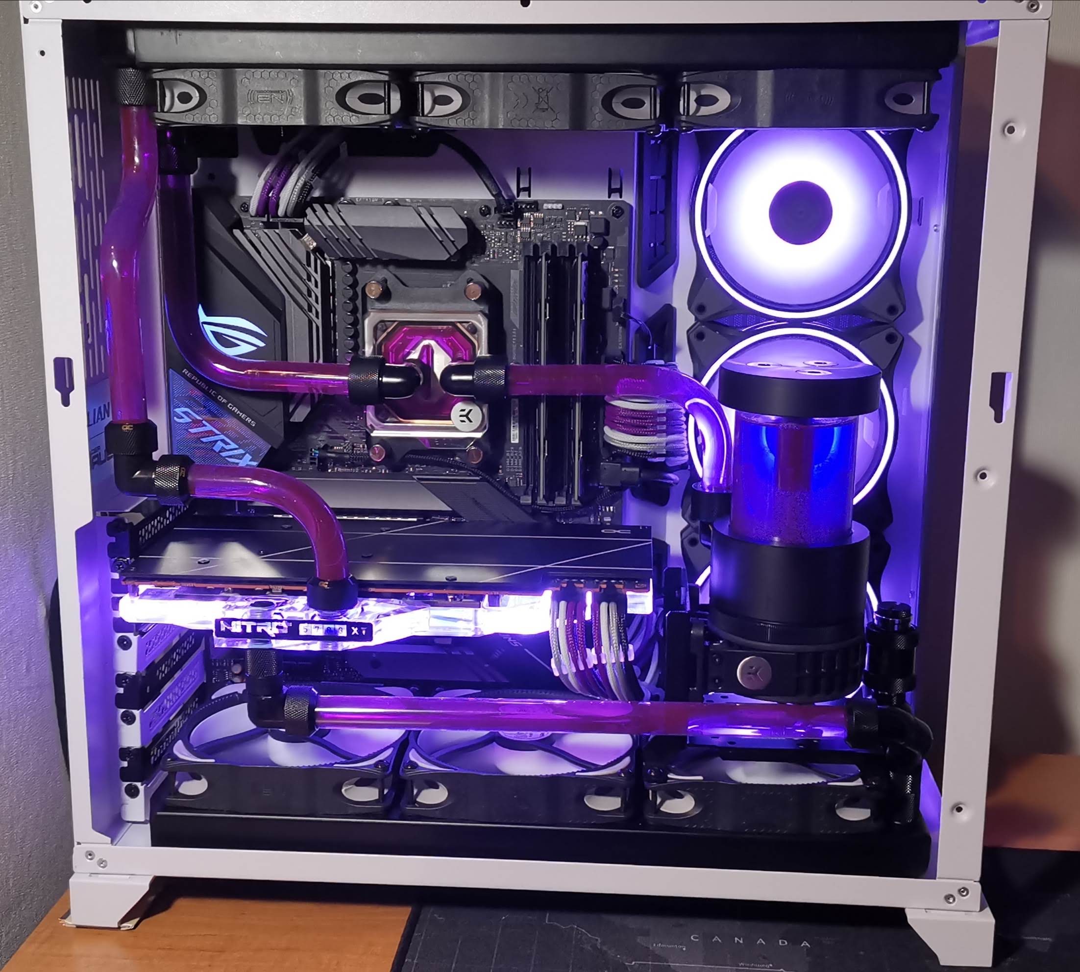

7 месяцев занял весь проект от первой идеи до заливки воды. Несколько раз было непреодолимое желание забить и продать купленные компоненты, но продержался)
Самое сложное было - раздобыть искомый корпус. Но что-то планировать в этом 2020 - та еще затея.
Изначально планировалось на гибких, но потом как-то завертелось))
Сборка на воде первая, так что во главе угла стояла не эстетика, а больше научиться логике и механике компонентов СВО. По секрету даже больше скажу, этот комп вообще первый, собранный лично (год на воздушном охлаждении был). До этого как-то больше по ноутбукам.
- спойлер
- Железо Ryzen 3600, ASUS ROG X570-E, Sapphire Nitro+ 5700XT
СВО:
- водоблок и бекплейт видеокарты Alphacool Aurora
- водоблок проц EKWB Velocity медный
- комборез EKWB EK-XRES 100 Revo D5 PWM
- вентиляторы 6*Eloop + 3 Кулермастера сбоку больше для красиво заткнуть дырку. работают на выдув на минимальных оборотах
- радиаторы 2*360 Alphacool ST30
- Фитинги Alphacool + Bykski и Barrow по мелочи
- Жижа EKWB концентрат
- порядок: комборез - дренаж - радиатор - видеокарта - радиатор - проц - комборез
Упаковано все в Lian Li O11D
Что в итоге:
тьфу*3 взлетело с первого раза. При несравнимо меньшем уровне шума (особенно под нагрузкой) температуры на проце по сравнению с BeQuiet Dark Rock 4 pro опустились на +-4 градуса в тестах. но вот в простое болтается на тех же значениях - 35-43 градуса. Обращает внимание скорость остывания проца - через 5 секунд после окончания теста уже 35 градусов. Видяху еще не гонял, в простое - 35-40 градусов
Грабли и что смущает:
- есть ощущение, что поток не то, чтобы сильный. когда заполнял систему, с верхнего радиатора в направлении процессора поток даже не заполнял весь диаметр трубки при включенной помпе. думал, воздушная пробка - понаклонял корпус, стало лучше, трубка заполнилась. Но, например, бульбочка в верхней части водоблока процессора шевелиться только на оборотах помпы выше 80%. Пока настроил до 50 градусов 50%, потом плавное повышение. Радиаторы предварительно промывал, вроде, подозрений никаких не вызвали. Плюс первая заправка была чистой водой, потом сливал, переделывал пару фитингов и заправлял окончательной жижкой. Так вот, когда сливал, тоже не журчали ручьи прям. Так, тоненькой струйкой текло.
- гнуть не трудно. сложно точно отрезать)
- цвет жижи на белом фоне и на черном отличается очень сильно

Я б только переставил нижний радик на боковину на выдув. А снизу вентили на вдув. Так теоретически более еффективно тепло отвести
Советую прогнать тесты при 100% помпе, так отсечете для себе вопрос слабого потока.
