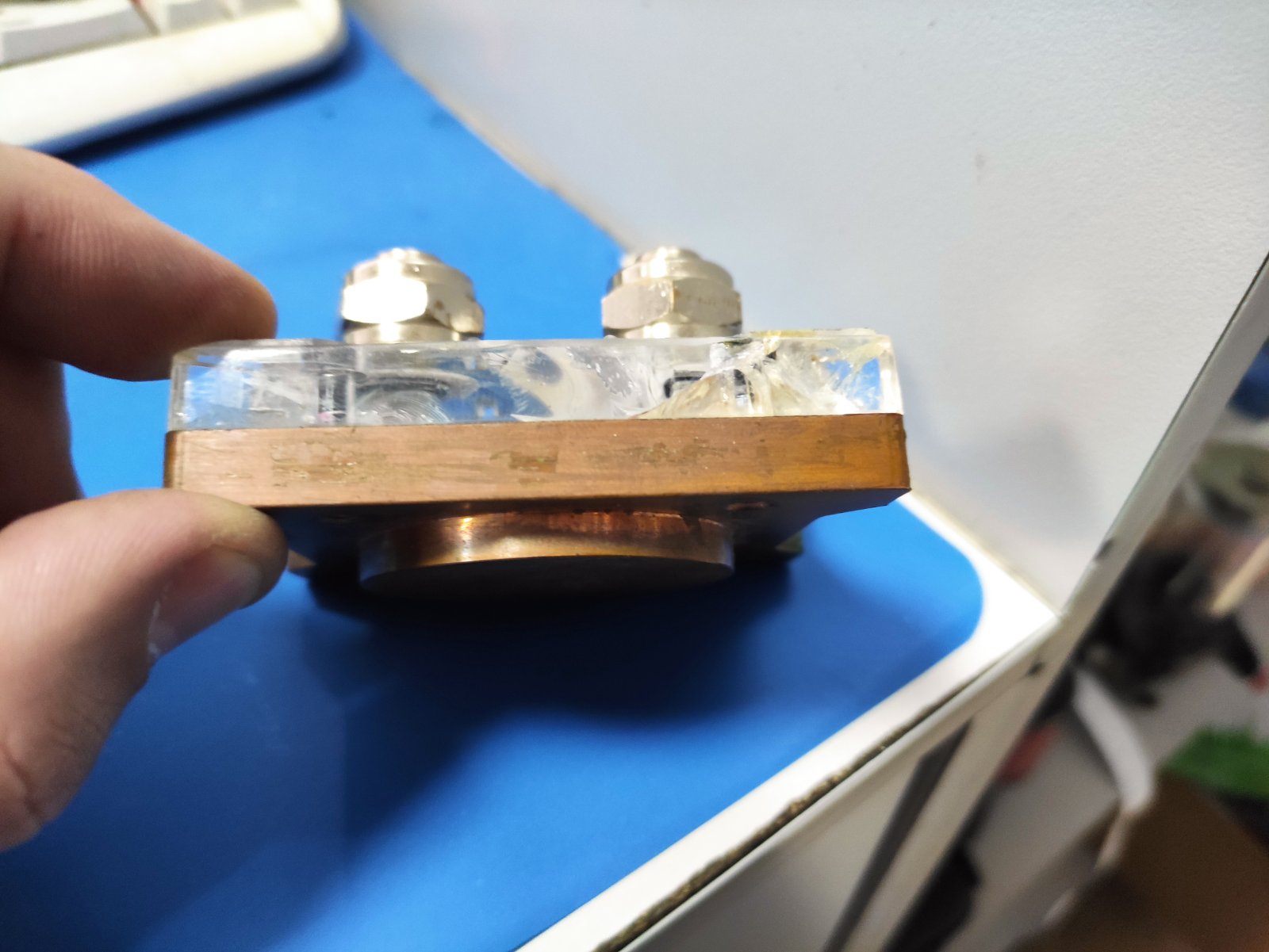

пирожок с малиной:Задумался я о колхоз водянке, уже радиатор с печки достал. Помпа с Али
https://a.aliexpress.com/_A9AjFl.
Осталось последнее, водоблок, тут я думаю замутить что-то типо этого https://www.google.com/amp/s/overclocke ... _vaterblok на силиконе и резине только не кругом а по всему периметру крышки плюс пройтись герметиком для надёжности, кто что думает потому что искать медь для пятки и резать ее я не хочу :gigi:
У меня где-то валяется водоблок от Зермалтейка, с лопнувшей акриловой крышкой верхней. Готов отдать на опыты безвозмездно. :super: 1 просьба, выложить потом сюда отчёт о том что получилось....

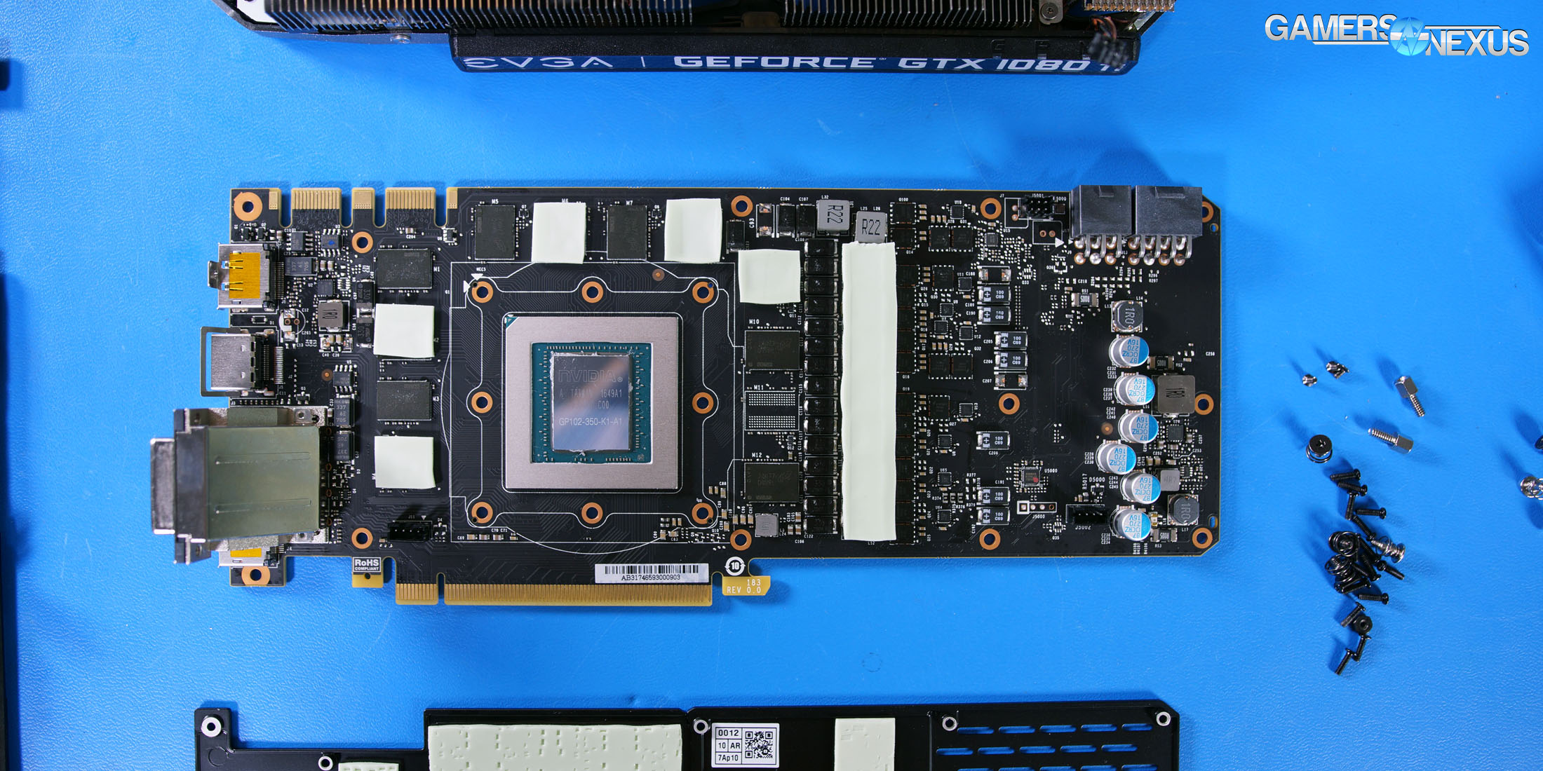

quadrotony:11G-P4-6593-KR
Зображення
шото очень сильно на реф похоже :dontknow:

оказалась не референсной не только в области у разьёмов ... но и в части наличия еще одного разъёма под вентилятор (у каждого из 2х вентиляторов - свой конектор)
и если 1 был на штатном месте, то 2 между разъёмом PCI-E и задней части карты ну и по закону подлости уперся в водоблок...
пришлось снять разьём с платы и укоротить на пару миллиметров штырьки от разьёма (вентилятор по прежнему стыкуется) ну и выточить в водоблоке небольшой выпил (ну и заклеить его изолентой, на всякий случай)
