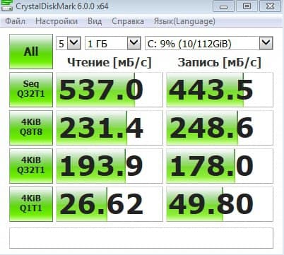

Здравствуйте. Встановил в ноут SSD, что не есть один из бюджетных Kingston SSDNow A400 120GB 2.5
Но вот тестами не рад. Как понимаю в большинства на третем разделе за 300 показывает, а у меня до 200
Подскажите норм или стоит менять?

Обрати внимание на то, что у других идёт третьим пунктом, и что у тебя.

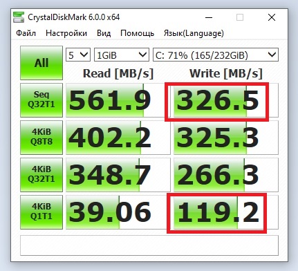

Скачал 6-ю версию. Прогнал три раза 860EVO 256Гб, результаты +/- одинаково держатся, а вот цифры странноватые, особенно 119.

Зачем три раза прогонять если внутри теста выставлено 5 прогонов? цифры 119 ничем не странные а вполне адекватные, на кингстоне А400 4К блоки это слабое место как и на всех сверхдешёвых ссд, и это он у него ещё не заполнен, при заполнении скорость ещё немного упадёт.

Он системный. Между запусками закрывал разное висящее в фоне ПО для исключения влияния. В итоге таки на 5-7% результат вырос.Melofon: Зачем три раза прогонять если внутри теста выставлено 5 прогонов?

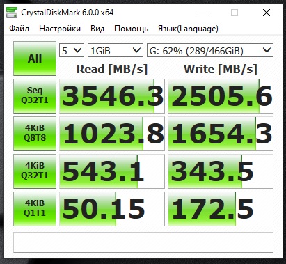

А это 970EVO: По самым нижним выходит разница между SATA3 и NVMe не более 1,5 раз. В итоге систему так и оставил на 860-м. а вот запуск и подгрузка уровней в играх, которые на 970-м стоят очень даже ускорились.

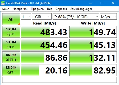

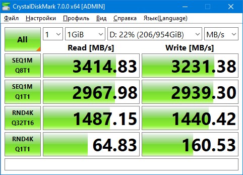

Погонял свои тоже. Первый - P31 от Хайникса (система и софт), второй - дешманский Пионер (торренты и всякое прочее).

Для игр nvme роляет сильнее чем для винды т.к. там читаются при загрузке как большие файлы так и маленькие.

У вас другая версия марка и соответственно вычисляется скорость других блоков QxTx кроме последнего.

Действительно.Melofon:Kore
У вас другая версия марка и соответственно вычисляются другие блоки QxTx кроме последнего.
- Шестая версия.

Всем спасибо, так что скажите по моему тесту, стоит ли относить назад диск или можно жить?

Всё нормально как для этого диска. Хочется лучше - придётся платить больше. А кингстон - дешево и сердито.

Все нормально с ssd. Можно пользоваться ним и дальшеvilio
