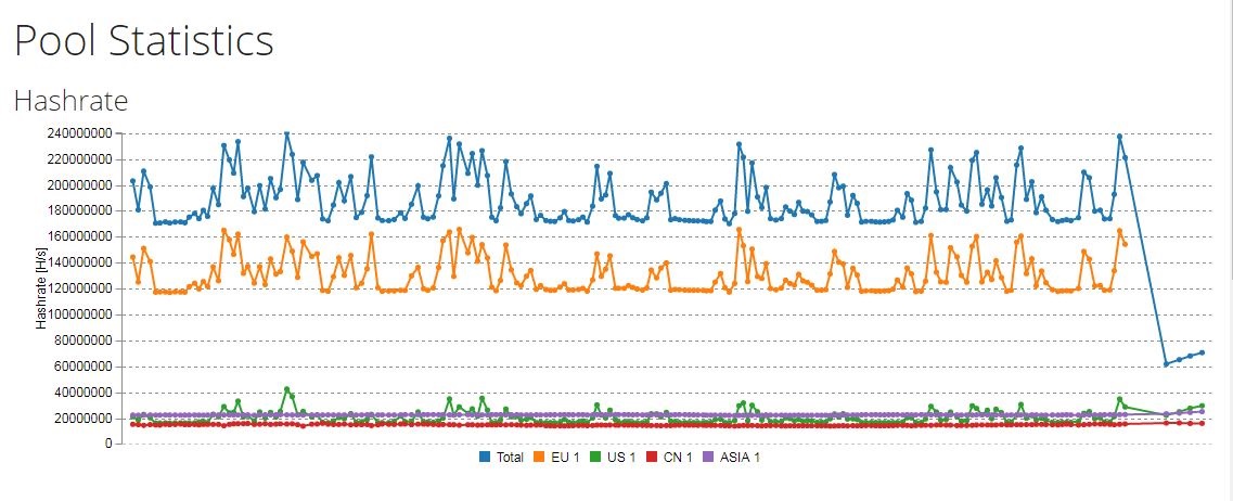

Щось eu1 на flypool не конектиться
Як налаштувать config в claymore, щоб він переключавсь на інший сервер?
Timerli
Аватара пользователя
Откуда: Харьков
Сообщение
b_andriy:все европейские пулы отвалились
в европе какая то глобальная тема по инету упала , поэтому много чего не работает

muadib77
Европа легла. Юзайте американские пулы.
b_andriy
Сообщение
muadib77 це ж добре :)
Отправлено спустя 1 минуту 52 секунды:
Timerli это с одной стороны очень хорошо, сложность упала почти в 2 раза на зеке :) на флае 70мхш вместо 180мхш, надеюсь скоро не починят

b_andriy:muadib77 це ж добре :)
так складність упала, це гут. Але, як налаштувать config в claymore, щоб він переключавсь на інший сервер?

Что хорошо, у меня никакой вообще не коннектит ни азиатский ни штатовский, на ewbf по крайней мере.
а вот штатовский достучался не с первого раза

kyon штатский успешно майнит уже 2 часа, проверяй адрес сервера

muadib77:так складність упала, це гут. Але, як налаштувать config в claymore, щоб він переключавсь на інший сервер?
руками
b_andriy:штатский успешно майнит уже 2 часа, проверяй адрес сервера
еу уже заработал как минут 20
