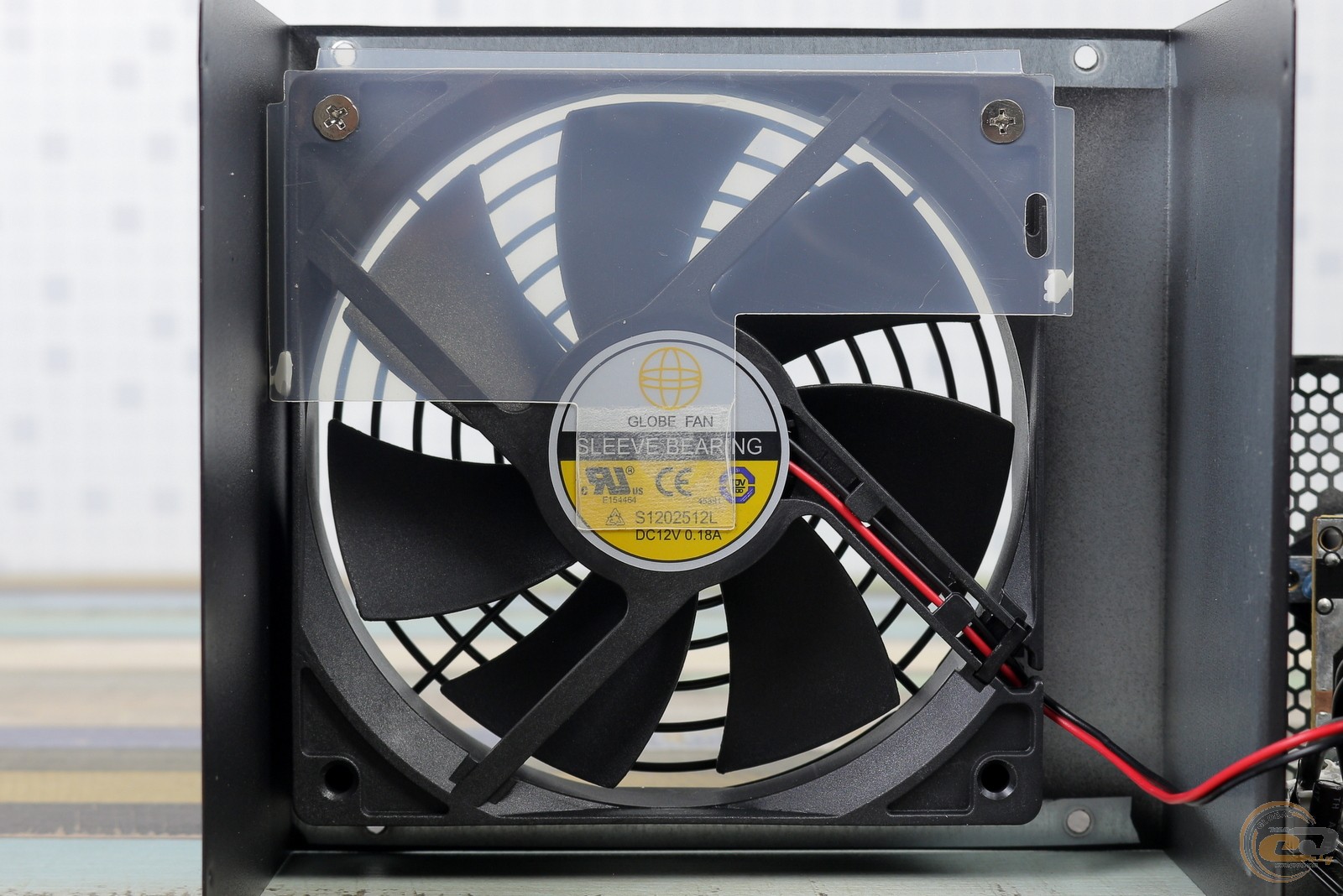

Товарищи памагити
Есть сабж CHIEFTEC PROTON BDF-500S, не устраивает шум стандартной вертушки. Что можно поставить тихое в разумный бюджет?
Вентиль такой:
Вентиль такой:
- спойлер
- 120-мм 7-лопастный вентилятор GLOBE FAN S1202512L, который потребляет 2,16 Вт (12 В при 0,18 А). Для его подключения используется съемный двухконтактный коннектор. В основе вертушки находится подшипник скольжения

Как обычно beQuiet SW3. Нужно низкое стартовое (https://ru.gecid.com/power/chieftec_pro ... 00s/?s=all).ShmiT:120-мм 7-лопастный вентилятор GLOBE FAN S1202512L
ХайСпид или нет зависит от нагрузки.

Чтобы с 4-х вольт стартовал.ShmiT:Про низкое стартовое можно подробнее? (конкретно в моем случае)
Это не много кто умеет. Опять же надо по оборотам подгадать.
Ну, вот такой же на Али и что он нужен (https://ru.aliexpress.com/item/32445002530.html)? Отстой отстоем за полцены.
С этим днищем по 150 грн никто не связывается, тестов, отзывов не, производитель не указывает параметры, а если 300-400, то уже не смысла экпериментировать,
нет смысла деньги палить.

High Speed - 4 с совсем мелочью. https://www.blacknoise.com/site/en/prod ... hp?lang=ENShmiT:А beQuiet SW3 не с 5в стартует?

Если БП курит/юзается на пол мощности, то да. У меня так. 1000 vs 1500 стоит bQ SW2 140.ShmiT:А такой пойдет Noiseblocker NB-eLoop Fan B12-2 - 120mm ?

Нет, там 1300 об., судя же по обзору Вашего БП - нужно хотя бы 1500. Лучше за 500 грн. взять новый Silent Wings уже.ShmiT:А такой пойдет Noiseblocker NB-eLoop Fan B12-2 - 120mm ?
Если бюджет ограничен - берите 120-ку Pure Wings на 1500 об., там тоже старт с 4-5 вольт, по шуму чуть громче SW, но с учетом "...под башней китайской стоит на 900prm" думаю все равно не будет по шуму выделяться в системе.

Согласен, лучше перебздеть, чем недобздеть. Но всё на личное усмотрение.Kosdnepr:судя же по обзору Вашего БП - нужно хотя бы 1500.
