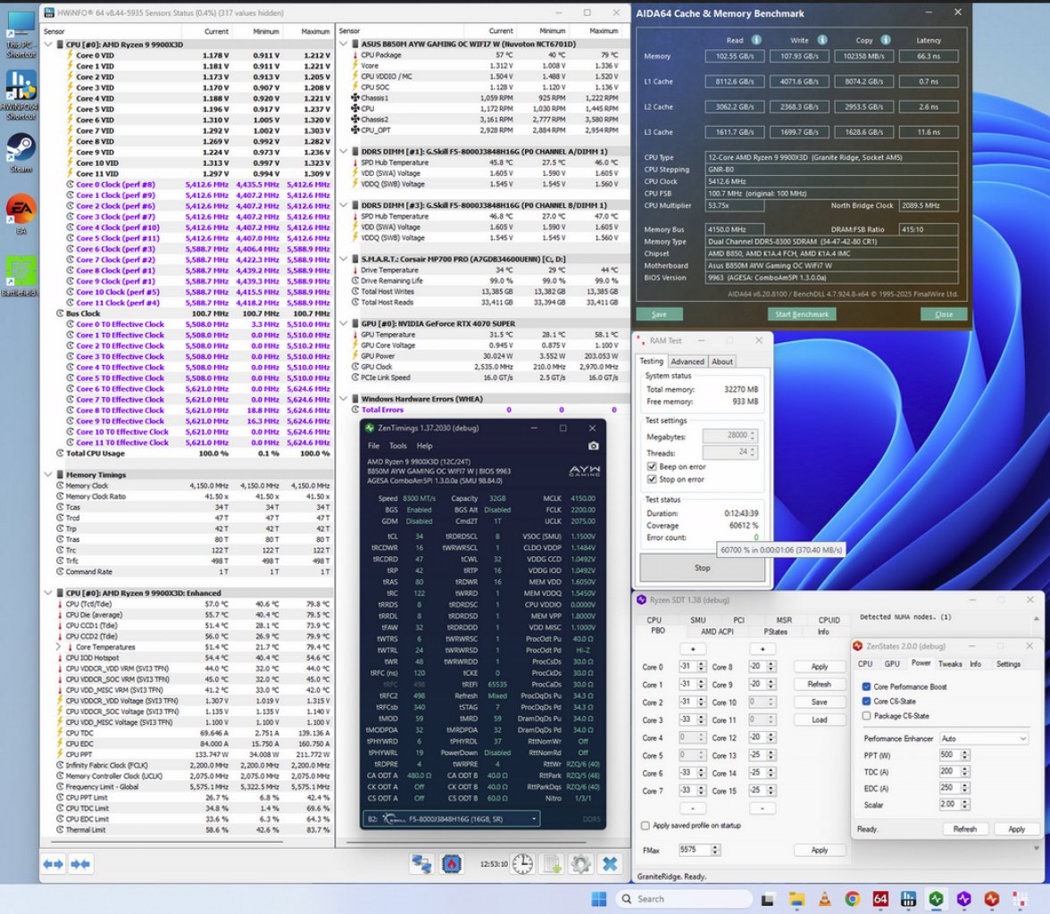

Мне также понравился с OCN результат разгона памяти на повседневку на средней доске, не самой топ памяти и главное при разумных на ней напругах. Там где хочется/надо максимум ПСП (кодирование/декодирование, агентные модели вывода на РС с NPU и т.д.)

Судячи з бінінгів, типовий діапазон макс частот для IOD в 9000 серії складає 7800-8600 МГц. Цей семпл якраз по середині. Плата двослотова, здається 8-слойна (як APEX :D ). Тому результат виглядає звичайним насправді. З мого досвіду ще VDD можна 1.3 виставити, а не 1.6 як на скріні. Там лиш CL постраждає і то на тестах це майже не відіб'ється.
А плата насправді гарна, я її розглядав, але в наявності ніде не було. То іншу взяв.
