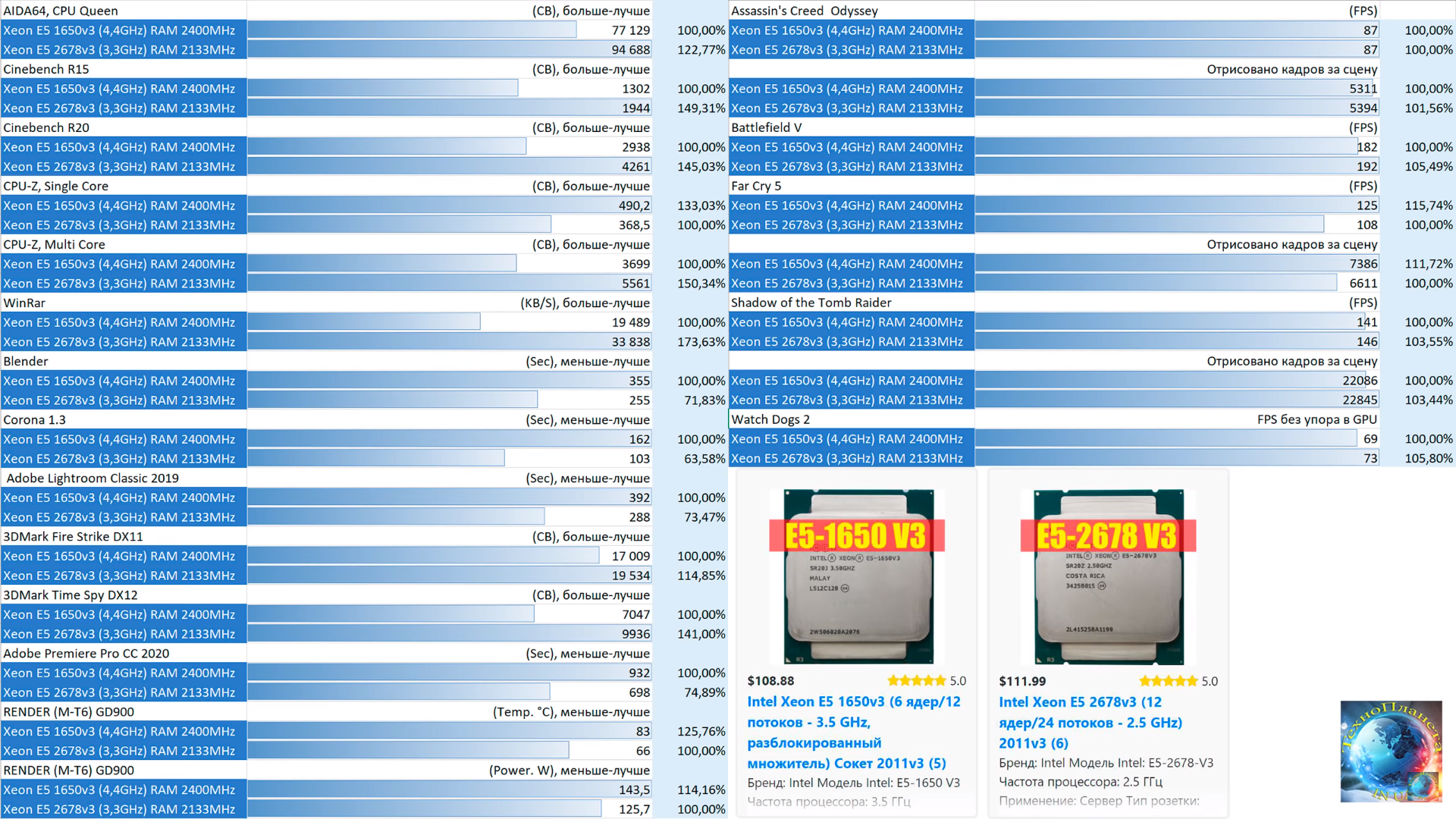

Вы это с практики или почитали интернеты, посмотрели видосики?
В тесте 2678v3 слил во всем 1650v3, я вот ТХ таки посмотрел когда делал выбор между 2678v3 и 1650v3
16xxv3 vs 26xx v3
16xxv3 vs 26xx v3
А вот уже на практике - в фар крае 5 ФПС за глаза даже для 4к на высоких (дефаулт настройки после инстала, менял только разрешение экрана), 1650v2 больше не нужен )))
fr5
fr5
fr5
fr5
uaolmer: Отправлено спустя 15 минут 50 секунд:
если у тебя рендеры на недельку и больше, например)
Отправлено спустя 1 час 16 минут 1 секунду:
кто то обладает "замечательной" платой HP z820? Что-то сказать о ней может?
Если уйти от "китайщины" то z820 с чипсетом c602 нету, но есть парочка supermicro x10dri с чипсетомc612 с 2xE5-2630v4, скажем так, для их прямых задачь под виртуалки - справляются на ура 24/7/365, если говорить не про разделение ресурсов, а использование 100% мощности для решение одной задачи то в Linx 386.3 GFlops - Intel XEON E5-2678v3, 309 Intel XEON (ДУАЛ!)2xE5-2630 v4, 146.9 GFlops - Intel XEONntel Xeon E5-1650v2
Вообще у технопланеты есть видос на счет E5-2678v3 vs 2xE5-2678v3, оно того не стоит.
тех.п
тех.п
CINEBENCH +- совпадает с видосиком. Правда я не знаю кому он нужен, для меня он ниочем не говорит. Остаюсь на 2678v3 для дома и игрулек, а1650 v2 уйдет под рабочий ПК для браузера и бумажек.
CINEBENCH R20 E5-2678v3 - 4097
CINEBENCH R20 E5-1650v2 - 2180
CINEBENCH R15 E5-2678v3 - 1939
CINEBENCH R15 E5-1650v2 - 1028

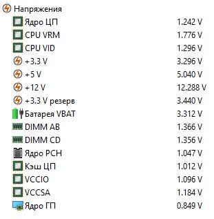

Мужики, приветствую всех!
Как я понял - профильной темы по 2011-3 нет, или гуголь меня подводит, но я к вам с такой просьбой. Оцените, пожалуйста, разгон. Не в плане письками помериться, а в плане ничего лишнего не накрутить дабы не умертвить железо.
Долгое время сидел на x79 sabertooth и 4930k, но бракованный по блок питания по линии 5В умертвил мамку и жесткие диски при подключении. Пришлось сменить на i7-5930k и Asus x99 deluxe II, сверху приправлено водянкой от EKWB. Сидел 1.5 года на 4.5ГГц с напряжением offset + 0.215, на выходе получалось где-то 1.286В на процессоре, остальное не трогал, всё было в авто. Никаких крашей за эти 1.5 года.
На днях решил донастроить слегка, лок на частоту не ставлю, надобности в постоянном молотилове на максимальной частоте нет. На выходе получилось такое:
Strap - 100
Множитель - 46
Max cpu chache ratio - 38
CPU core voltage - adaptive/+/0.235 (на 0.02 поднял в сравнении с 4.5ГГц)
CPU chache voltage - adaptive/+/0.125
CPU system agent voltage offset mode sign - +/auto
CPU input voltage - 1.8
VCCIO CPU - 1.1
VCCIO PCH - 1.05
CINEBENCH 15/20 проходит, тест стабильности AIDA тоже, LynX не жарил и не собираюсь, нагрузок у меня таких нет. Если для полного счастья нужен скрин какой-то проги под нагрузкой - подскажите, постараюсь сделать, а пока из HWMonitor прикреплю.
Заметил что на новых настройках vrm меньше греются, раньше после прогрева у меня пара вертушек включалась, теперь в простое они не двигаются. Ну и напруга на VCCIO раньше была 1.248...
Всё чисто для дейли задач и игрулек периодических. Ну и есть ли смысл обновиться на что-то другое на этой же платформе? Скорее не смысл, а интерес спортивный, ну и дабы посидеть подольше на этой платформе. 6800k, 5960x, 6850k? Или серверные интересные процы может какие?
Вкладення
