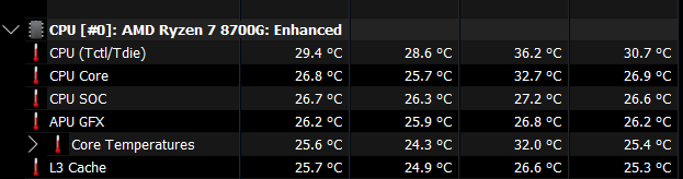

Кулер правильно встановили? 8700f - це мобільний АПУ, напруги невисокі, там велика площа кристалу, і його дуже легко охолодити. Wraith prism має справитись, в мене справлявся навіть Wraith stealth.
А яка температура не в тестах, а коли сидите в браузері?
В мене отака під повітрям.
