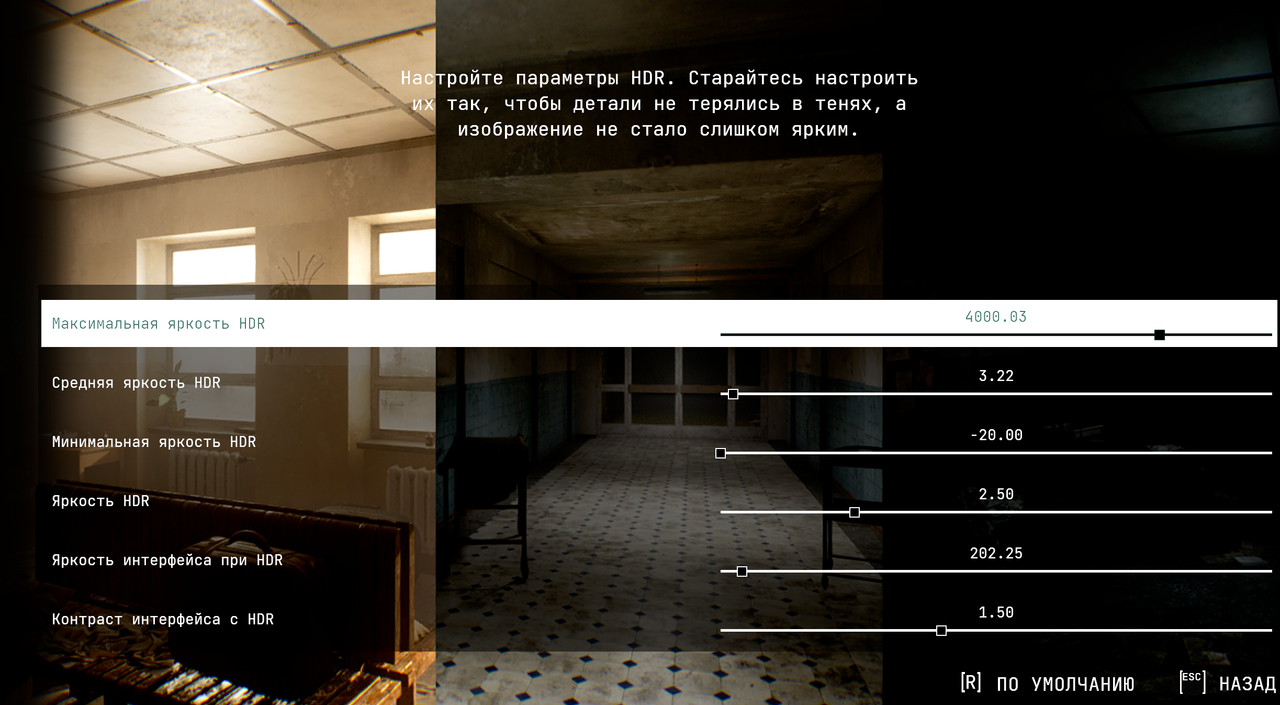

Vader
Nutbar: 07.09.2025 22:31зазвичай розробники не залишають ніяких налаштувань в HDR, окрім точки білого.
Во многих играх по 3-4 ползунка для настройки HDR - например, Horizon
Зображення
По части настроек hdr в играх :D
Это cronos the new dawn

Vader: 08.09.2025 00:48По части настроек hdr в играх
Спасибо! Вижу, опять новые параметры... они издеваются... :D
Gold_Star
Vader
Це у вас виставлені 4000 ніт в піку, чи просто чужий скріншот?

Vader
Мой скриншот...Я спецом выкрутил.. :gigi: Тест на внимательность)На самом деле я играю на параметре в 1200
Вот тут тело обьясняет..
