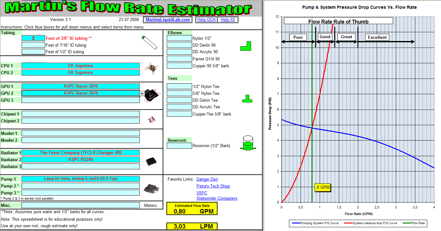

Оригинал d5 для конфига leopard93799 будет на максимальных оборотах (4800) гонять около 230 Л/ч.
четвертый сверху расчет на графике
https://martinsliquidlab.wordpress.com/ ... -review/4/
А на 3.5-4к оборотах это может быть и 100-120 Л/ч - не то чтоб застой, но уже достаточно чтоб та самая пара градусов разницы появилась
Water In - Water Out для Flow Rate 0.5 GPM
https://www.xtremerigs.net/2016/04/21/x ... -review/4/
Отправлено спустя 30 минут 44 секунды:
А может оказаться, что даже на максимальных оборотах d5 не вывезет 200+ Л/ч
Вот расчетка под четыре водоблока + два радиатора (без учета фитингов и уголков) = 180 Л/ч на максимальных

alexdev: гонять около 230 Л/ч.
в реальном контуре даже 4800 у 3 наших СВОшников не вышло получить заветные 200л/ч, сделать с дуал ТОПом сложно 200л/ч. не говоря про одну д5.
Так что не знаю как по этим тестам, но наши получали около или 200+ л/ч ток с двойными ТОПами на д5/ддц
alexdev:А на 3.5-4к оборотах это может быть и 100-120 Л/ч - не то чтоб застой, но уже достаточно чтоб та самая пара градусов разницы появилась
100 л/ч +/- эт оптимальный минимум для контура. И в итоге то о чем упоминал. Разница на уровне одного или пары градусов, и то может и вообще не заметно если контур без большого ГДСа. Как итог повторюсь. ПРофит теоретически доступен, но стоит ли он того? Это решать уже в конкретном отдельном контуре надо все же.
