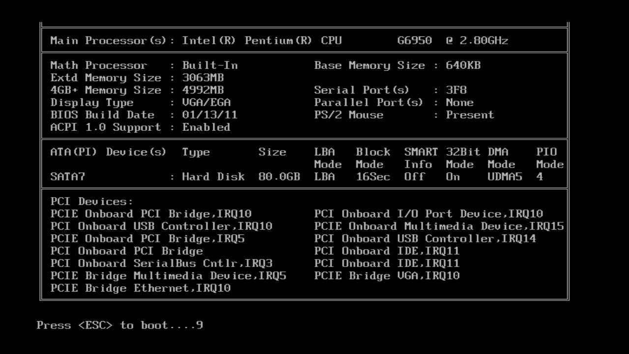

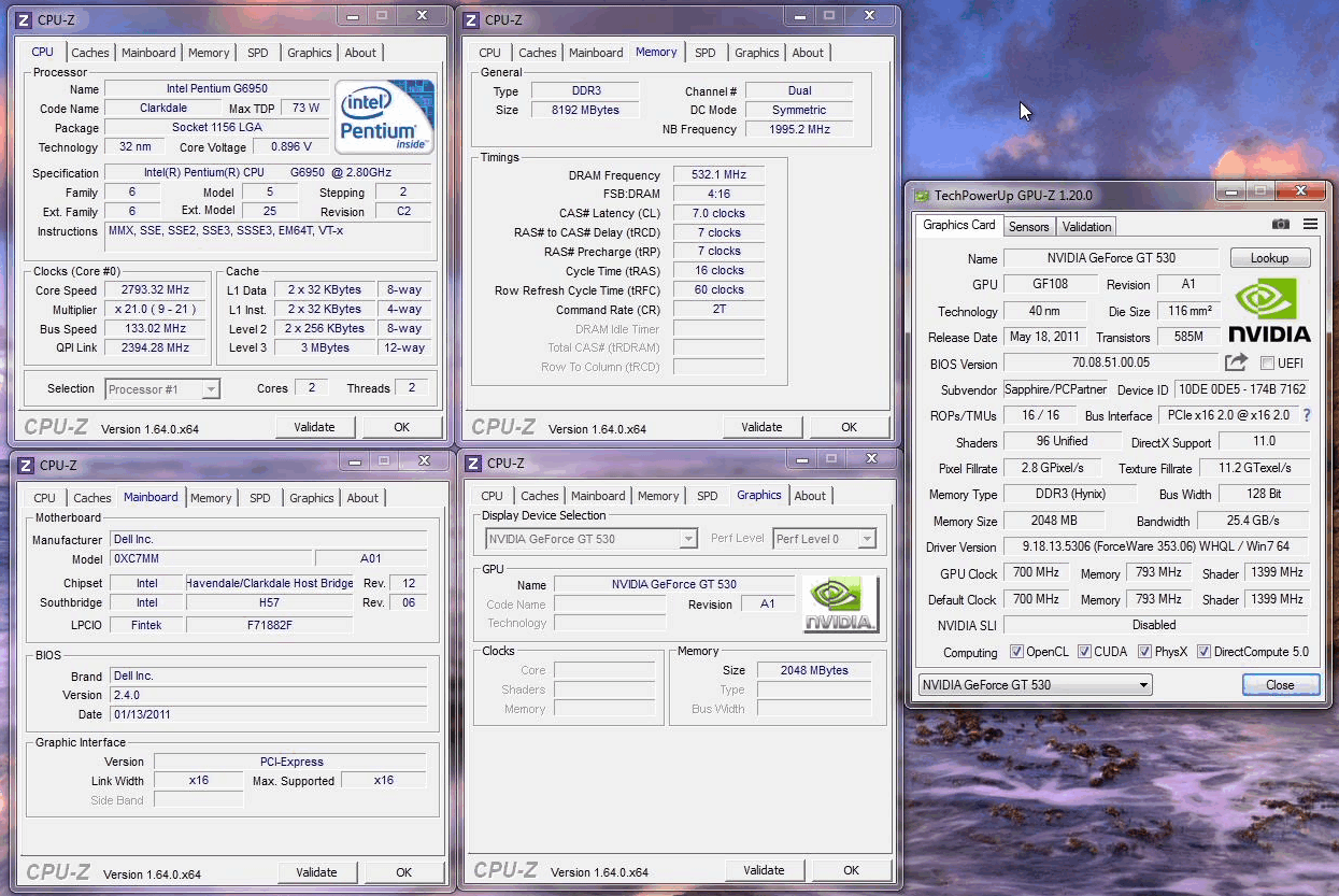

panitive
Твоя Dell precision T1500
- спойлер
- Биос обновил на последний, все слоты под память видится, двуканал работает, встройка и дискретка - работают, МП полнофункционал

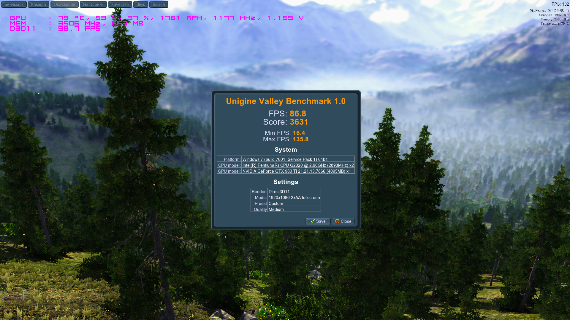

shad_1985
Ваша 980Ti
Ваша 980Ti
- спойлер
- Температуры для референса и с настройками на авто - оличные

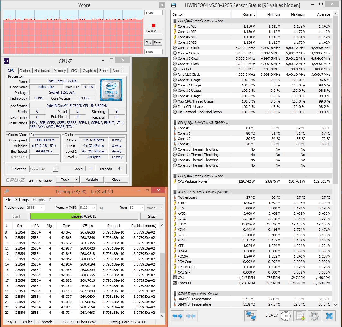

noto
Ваш 7600K 5000 при 1.405в должен быть полностью стабилен 5100 при 1.435в с ошибками останавливает тесты

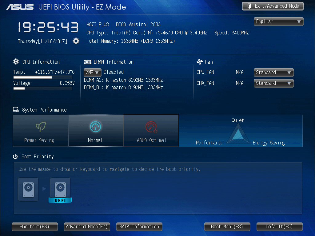

Система на 4670 земляка
- спойлер
- Проц рабочий, все слоты память видится на моей МП И ваша память без проблем работает у меня, МП проблемная, отвал сокета

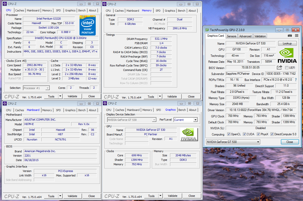

Дмитрий твоя asus h87m-e
- спойлер
Отвал сокета, и опять асусь ш87.
Затронут только один слот памяти, в остальном работоспособность не нарушена, бивис обновил на последний
