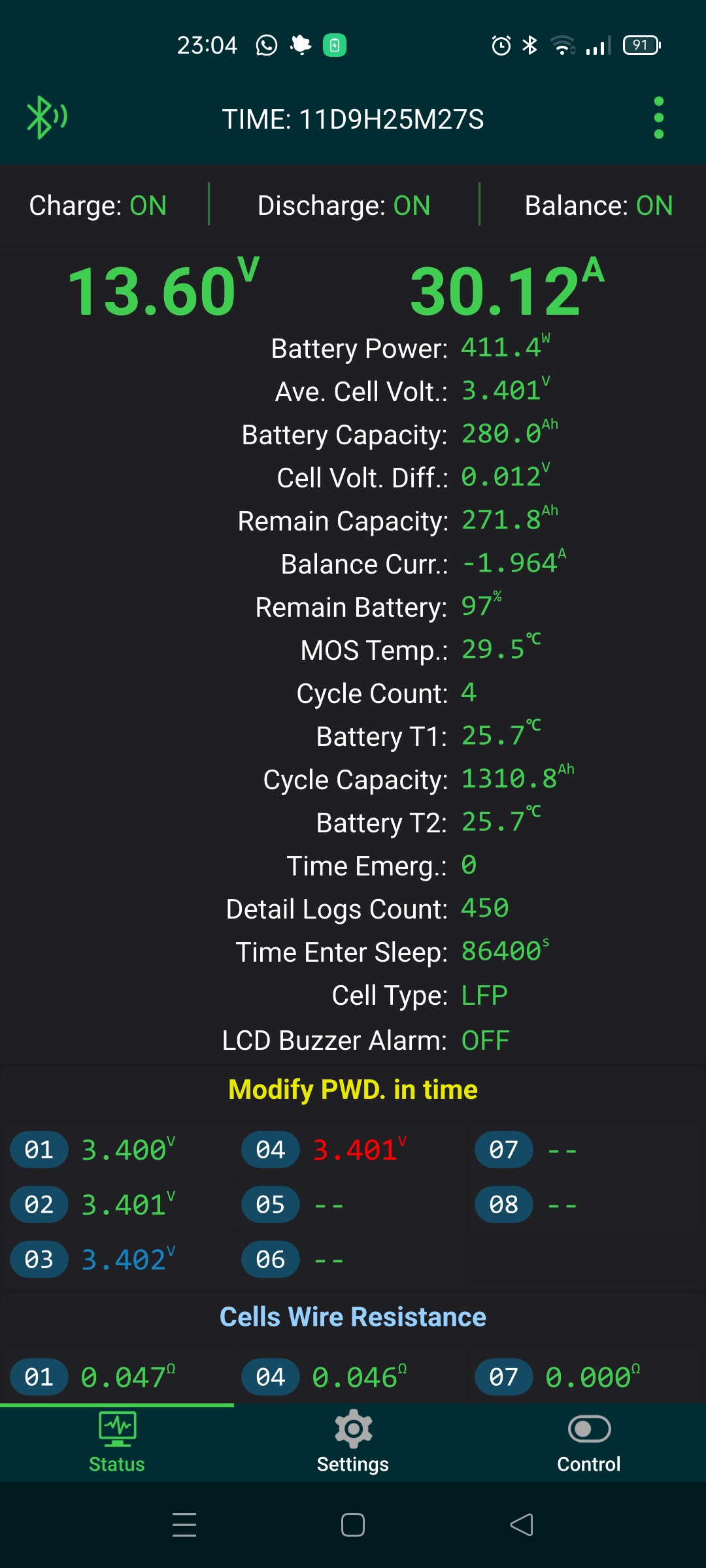

ось моя збірка
ось бухгалтерія
З інструменту: шуруповерт з трищіткою та головками, ключик 8/10 та 13, паяльник 100Вт, запальничка.
Балансирні паяв до наконечників,
35мм.кв силові, правда, обжали пресом на роботі...
Комірки не міряв, що прийшло в коробці - те і збирав. Ну хіба що напругу поміряв, що не кирпичі прислали в коробці.
QR-код також не дивився.
Пробіг збірки 11днів, згідно показників bms. Старт балансування виставлено з 3,38В, дбж від АКБ відключається на 3,48В (клацає реле і бмс показує 0,00А протікання струму в будь-якому напрямку). За ці 11 днів БМС каже що віддано 1300А*г або 4 цикли. Розбігу по комірках більше ніж 0,007В ще не бачив. Це в стані коли дбж зарядив АКБ та відключився від неї.
З 18:00 чергове відключення йде, кушаємо потроху:
