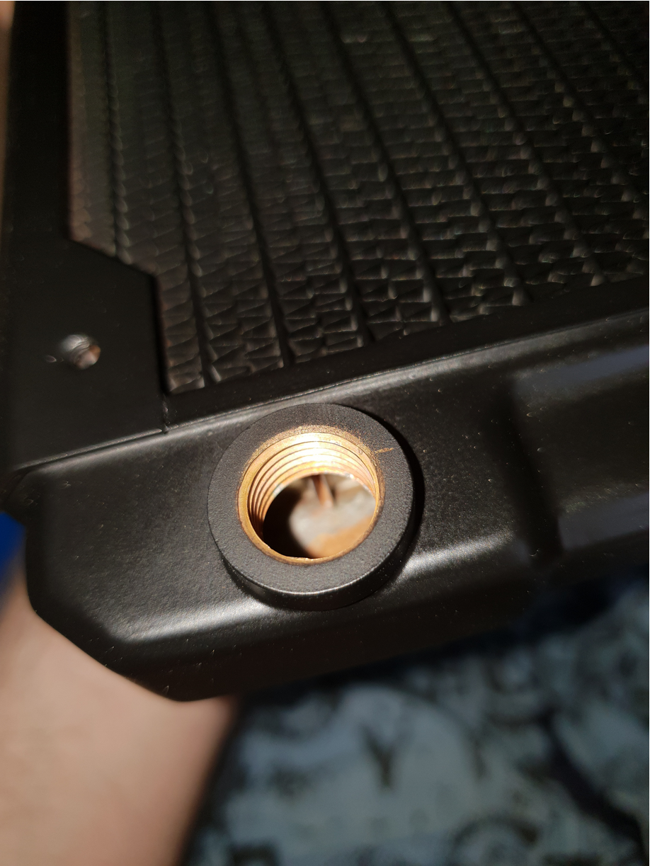

Прийшло перше замовлення від high flow

Stamb
Іржу лимонкою відмивати?
Напроти входу/виходу вона тільки
Дальше вроді все ок

Stamb
ржавчина на меди, ты серьезно?
Stamb
Dark-seer
Окислення?
Окислення?

Stamb
з лимонкою осторожно, не більше 3 ложок на літр, і не більше чим на півгодини без промивки.

Stamb
да это окисел, лимонки как заметили выше много не надо, рекомендую 40грамм на 1л воды - 2 столовых ложки без горки

Гарячої води з під крану чи краще з чайника влити?

mini7days
Лимонка с дистилянтом, потом просто дистилянт погонять на промывку от лимонки.Stamb:_Slavko_
Dark-seer
Для просушки можно положить в духовку на 60° - полчасика должно хватить

Лимонкой можно мыть с любой водой, для удобства разбавлять теплой, потом промыть дистилятом
