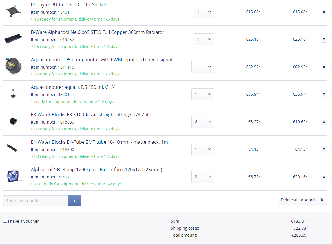

D5 или DDC.Gorvasrad:Нормальной - это какой? Водоблок хиткиллер 4 про - 3000 грн. Радиатор - 1000грн. Что еще надо, кроме водоблока? Трубка и фитинги и все?Hack-Stock: поэтому кастом с нормальной помпой так сильно вырывается вперёд.
Вот прикидывал кастом чисто на проц с Д5 (минусуй ещё 10 евро по купону для нового пользователя), с ДДС будет дешевле на 30 евро.
- спойлер
- спойлер
Gorvasrad
Hack-Stock, спасибо. Но 200 евро для меня пока много. Ещё 100 евро за eisbaer - куда ни шло. Но прайс сберегу. Может со временем доросту до всего этого.
