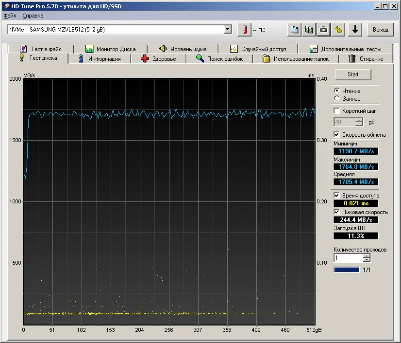

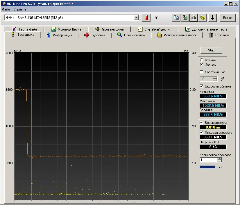

Нашел, что хотел, может кому понадобится еще.Feral:Парни, сориентируйте, пожалуйста. Нужен ссд под лайтрум и адоби премьер, ОС на нем же будет (файлопомойка на хдд).
Система на ryzen 2600.
Вот этот диск Samsung pm981 256gb m.2 NVMe как под эти цели? Отсутствие кэша критично?
Собирались брать evo 860-250
- спойлер

У этого накопителя есть буферная память вообще то.Feral:Отсутствие кэша критично?
RU$L
- Откуда: г. Киев
Это закончился кеш , или начался тротлинг от перегрева ?Feral:Feral: Нашел, что хотел, может кому понадобится еще.
- спойлер
Этот график нужно показывать вместе с графиком роста температуры ,
если М.2 без радиатора , то там темпа заваливает за 70 , и падает производительность .
Судя по графику : ~ 13 Гигов отмолотил и пошел на остывание .
Urik
- Откуда: Киев
В 250 Гиговом как раз кеш 12 Гб, в 500 - большеRU$L:Это закончился кеш , или начался тротлинг от перегрева ?Feral:

Вы правы, в обзоре, из которого скрин, нет информации о температурах/тротлинге.RU$L:Это закончился кеш , или начался тротлинг от перегрева ?Feral:
