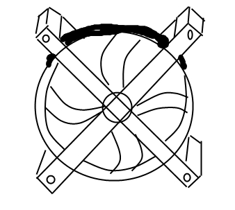

В данной модели как и у антека вызывает сомнения толщина подшипника. Идея маховика классная.
Аналогичный Антек имеет проблему с хрупкой рамкой - читал отзывы на забугорных форумах.
Здесь же сделали рамку в рамке - излишество которое будет забиваться пылью.
Сделали бы уже рамку для крепления подшипника с двух сторон крыльчатки - ушла бы проблема с центрированием и частью вибраций.
