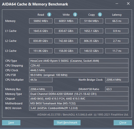

С чем может быть связана более низкая скорость l3 в аиде на ryzen 5600g? Когда стоял 4650g была скорость 500, сейчас взял 5600g потестить, с ним всегда 150.
Вкладення
