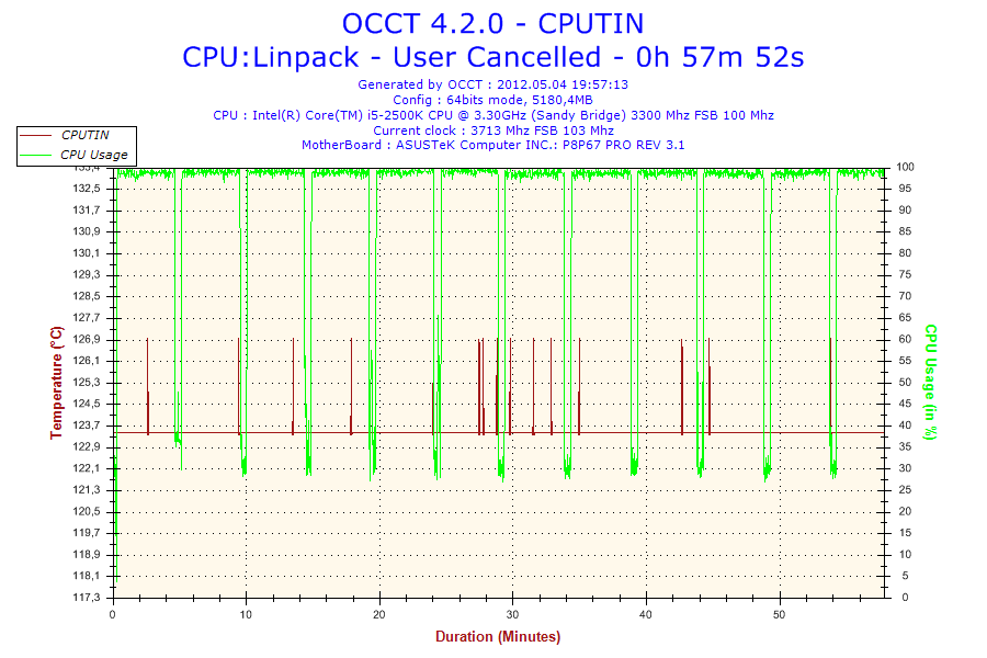

30 минутный прогрев OCCT 4.2.0 в режиме LINPACK 64 бит
показал температуру 46 С при 1194-1211 оборотах на Залмане Оптиме и процессоре i5-2500K, частота процессора при этом была 3411 мгц

ой, позакрывал уже все. Оставил тест включенным, сходил в магазин, пришел 60 минут с начала теста, теже 46 градусов показывало
Добавлено через 12 минут 34 секунды:
вот такие скрины остались ,но температуру тут все равно нету. Тут температуру что там показывает CPUTIN я не знаю откуда оно берет ,я смотрел в AIDA

По моему тебе повезло что проц не сгорел :D Судя по скринам.
Попробуй на 10 минут Линпак запустить, а перед этим HWmonitor включить - он фиксирует минимальное и максимальное значение.
OCCt будет на него ругаться но это не важно
http://www.cpuid.com/softwares/hwmonitor.html" target="_blank

Я дивився графіки,але не зрозумів - де дивитися яка температура?,чи там за Фаренгейтом?

Красный график - температура (Слева шкала). В данном случае она стоит на отметке 123 градуса иногда прыгая до 127. Шкала по цельсию.
Этого в принципе быть не может. График температуры прямым не бывает.
Зеленый график - загрузка ЦП в процентах (справа шкала) Каждые пять минут проседает до 30% - нормальная картина загрузки для ОССТ.

а зачем гнать 2500к по шине? я не пойму... это игра в нестабильность.
по множителю до 40-ка на дефолтных частотах с всеми энергосберигайками - любая мама потянет и без перегревов.

там в цельсиях, но это глюк, температура в 127 С* невозможна. он давно ушел бы по термозащите в отключку.
биос мамы обновить бы

тому я і не зрозумів де температура,бо також коли побачив цифри поза 100 :eek: maza11
не мучте проц :) ну і біос оновіть як кажуть.І скажу чесно коли б в мене показало поза 100 градусів,то напевно була б істерика :D

BigTypoon:там в цельсиях, но это глюк, температура в 127 С* невозможна. он давно ушел бы по термозащите в отключку.
О, Асус в своем репертуаре. Когда-то пользовал утилитку "Asus Epu Engine", которая идет в комплекте с материнкой, датчики тоже показывали черте-что. :laugh:

да то турбобуст работал
то фигня с температурой, незнаю почему оно там фантастику пишет, биос самый новый, вчера обновлял

турбобуст повышает множитель! шина всегда стабильна :gigi:
намутил ты что-то

да ниче особо не трогал ,тем более после обновления БИОС все настройки обнулялись, так по умолчанию все и осталось

странно
