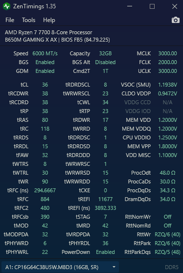

6400 з коробки автоматом було 2/1, перемкнув на 1/1 - пропала стабільність. Перемкнув на другий expo профіль (6000) - 1/1 без проблем, але знизив напруги сок та пам'яті до 1.2, бо по дефол було по 1.35. Те що зараз на скріншоті, таймінги дефолтні з expo.
