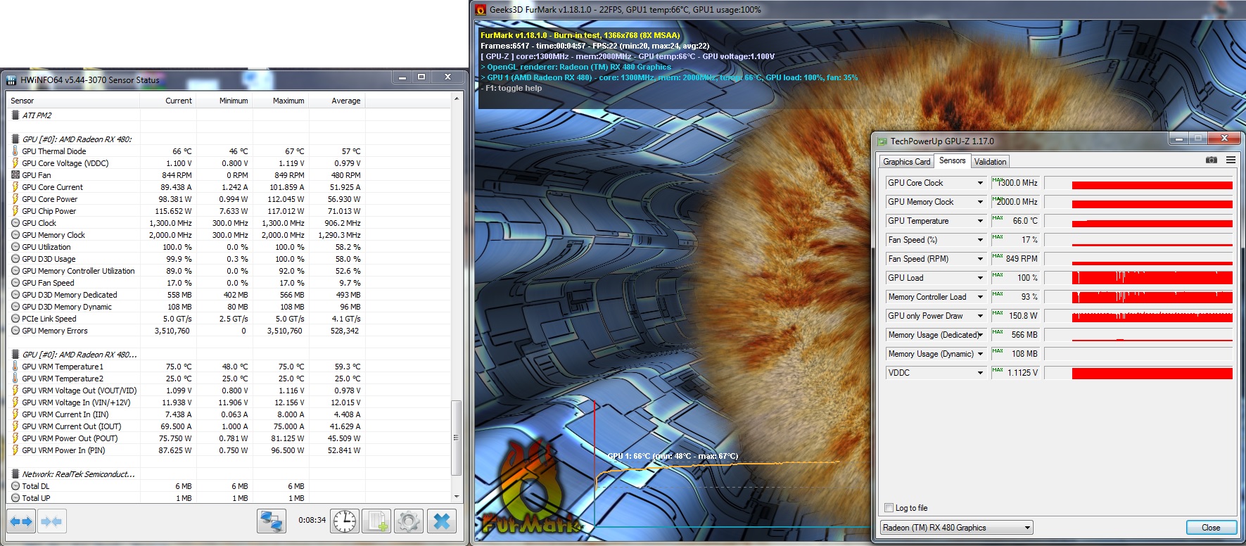

добрый вечер) не нашел темки по полярису, так что может тут кто сочувствующий ответит.
Взял rx480, но не сходятся температуры которые у всех и у меня, кажется что врет или неужели все так радушно? скрин прилагаю.
тактильно даже когда 55 градусов пишет то палец на тепловой трубке держать больно.

zergonipal а что за модель?
Serg2112
Аватара пользователя
Сообщение
zergonipal
4 и 5 сообщение сверху не хотите прочитать?
zergonipal
Откуда: Киев
Сообщение
rage11
msi gaming 4gb
yupi
Сообщение
zergonipal
viewtopic.php?p=2026329#p2026329 у человека даже лучше
zergonipal
Откуда: Киев
Сообщение
yupi чем лучше если у него 46% оборотов а у меня 17%, а к трубке прикоснуться тяжело такая горячая
