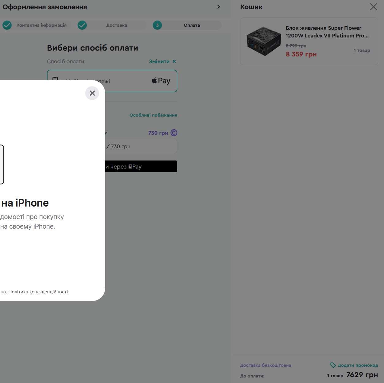

23.04.2026 19:38Приїхали сьомі Лідекси. Зараз в КТС можна взяти по безальтернативній ціні при використанні акційних бонусів + оплата будь-якою карткою.
Щось пропустив повідомлення, а пропозиція цікава. Так би, мабуть, спокусився на Leadex VII Platinum Pro, а так вже їде замовлений Corsair RMx.
Artem_K, просто платина. Про називалась попередня та передрелізна ітерація, зараз голди і платини.
Собі взяв теж білу платину на 1200, бо він менше за РМх і просто захотілось. Класний бж - тихий, компактний, але є тут певна категорія прихильників консерви, які мінусують згадки інших
