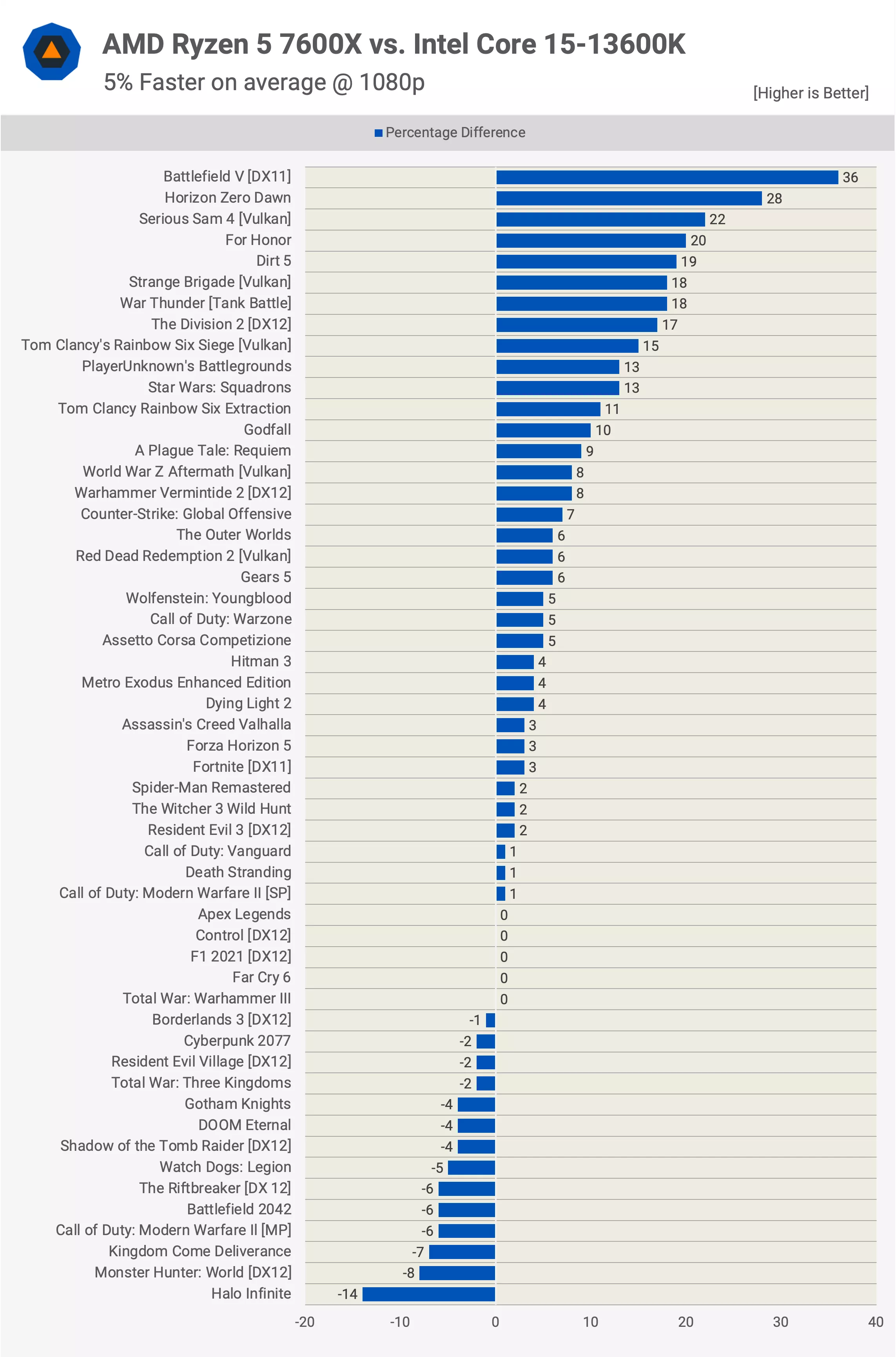

manbearboar
odessitmws: 23.06.2023 14:48 так бывает с проплаченными рейтингами, а в реальности
В этом обзоре скорее всего на W11 изоляция ядра не выключена, она ryzen просаживает сильнее.
Плюс там встречается такого плана утверждение про 13600K :gigi:

Каким-то 3news-ом повеяло в общем.
54 игры 7600 vs 13600K

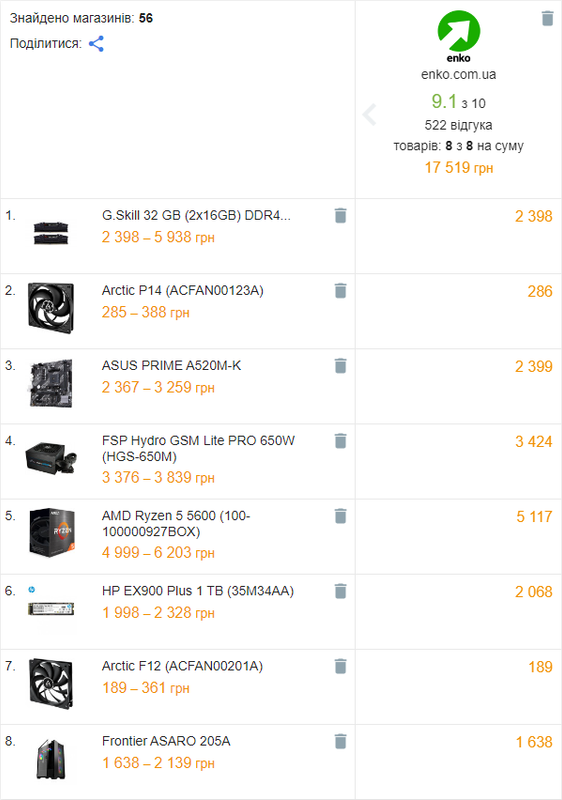

Хлопцы, помогите с подбором пк под дизайн. Бюджет 35к на системник.
Нужно чтобы тянуло нормально stable diffusion, а для этого нужен RTX 20xx и Ryzen 5.

alex-ping: 23.06.2023 18:39Хлопцы, помогите с подбором пк под дизайн. Бюджет 35к на системник.
Планировал взять б\у RTX 2060 Super 8 gb, а остальное новое
OK, Илон. Под stable diffusion нужно максимально вкладываться в RTX и для вашего бюджета (50 % от системника - как для игро-ПК) это уровень б/у RTX 3080 10 GB (18к на вторичке если не "на вчера"). Как-то так. 2060 - это даже не смешно.
С ВК определились. Дальше на остаток (50 % бюджета):
https://hotline.ua/buymatrix/ded1138e30320be59b5b/
Зображення
Ryzen 5 5600 BOX, несильно греется, несильно шумит. Для тихого ПК нужны другие бюджеты всё равно.
Мать A520, поскольку у нас 3000 series (не нужны линии PCI-E 4.0). Смотреть, чтобы ВК не перекрыла слоты внизу - для подключения USB и прочего (определённый шанс есть).
Памяти 16+16 3600 CL18 потому что цены нынче позволяют.
Качественный 650 Вт БП Gold с длинной гарантией.
Дешёвый корпус с продувом. Спереди три вентилятора предустановлено.
Добавляем один назад (F12) и один вверх (P14). Лучше один сверху нормальный, чем два дешмана. Но это уже по вкусу.
SSD на 1 TB как финальный штрих.
Плюс сборка ПК в enko бесплатно :insane:

alex-ping
acm_fan: 23.06.2023 20:07 Ryzen 5 5600 BOX, несильно греется, несильно шумит. Для тихого ПК нужны другие бюджеты всё равно.
:super: Благодарю
