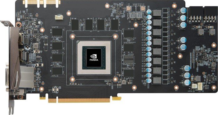

strang: я думал TITAN-X m02 c 1080ti должен быть совместим
на истину не претендую, но в характеристиках указана совместимость с 1080 ти
strang
фото задника ватера и платы 1080ti
Зображення
Зображення
на сайте впрочем указана поддержка 1080ti :insane:

strang:фото задника ватера и платы 1080ti
Зображення
Зображення
ну я вижу только что для памяти понадобятся разной толщины термопрокладки, для верхнего ряда тонкие, для тех что по бокам толстые, посадочные места под винты совпадают, под мосфеты выпуклость совпадает, нацепить его думаю получится, по эффективности охлаждения памяти будут вопросы из-за разных термопрокладок чипы будут гулять скорее всего +\- 10 градусов
strang
Hack-Stock
эмм, а вырезы под конденсаторы?
yurasic park
Звідки: Kharkiv
strang
Сейчас тут насоветуют. Там же явно видно что вырезы не под память.
Это для понимания дела.
strang
yurasic park:Сейчас тут насоветуют. Там же явно видно что вырезы не под память.
ну вот, еще и память... на которую я не посмотрел даже (
