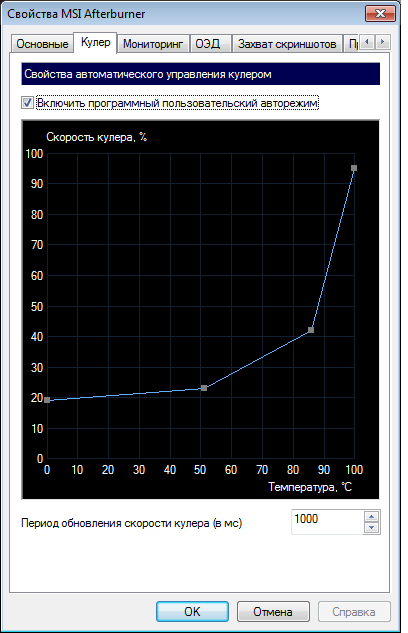

Staser
- Откуда: Бровары
Вот
- Вложения
localpirat
Advanced Member
- Откуда: пригород столицы
Staser
а что вот? там эти ползунки можно крутить как хош
Добавлено спустя 1 минуту 21 секунду:
EvGaS, где скрин? а график непонятный
- Вложения
Staser
- Откуда: Бровары
Вот регулировка оборотов.
И как график в действии?

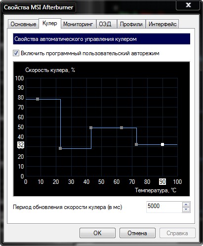

Вообще-то строить график оборотов вентилятора
в виде плавно поднимающейся линии по-моему не совсем полезно
для самого вентилятора
ведь температура постоянно меняется
и соответственно постоянно будут изменяться обороты вентилятора
зачем это нужно?
разве не лучше для здоровья вентилятора,
чтобы он повышал обороты до комфортного по шуму максимума
только когда включается 3Д режим, например при запуске игры
и понижал до минимума после выхода из 3Д
для этого нужно просто засечь температуру в 2Д и комфортную для уха частоту
потом построить график с одной ступенью
при достижении температуры скажем на 5 оС выше той, что в 2Д,
частота турбины поднимается сразу до максимально комфортного уровня

EvGaS
- Откуда: Да ну его всё в печку, уйду я от вас.
Но вредно для алой и готовой для ковки видеокарты, которая давно расплавила еле крутящийся вентилятор.разве не лучше для здоровья вентилятора,
Переориентация регулировки вентиля с температуры на что-то другое потенциально уменьшает надёжность конструкции.
На разной скорости разнное продвижение по люфту от тяги воздуха. И вибрации разные. И износ в разных местах, а не в одном.(ММ)в виде плавно поднимающейся линии по-моему не совсем полезно
Пример: сверли шуруп, или води им по кругу. Что быстрей создаст дырку?
wats0n
EvGaS
Вы считаете, что постоянное изменение оборотов вентилятора уменьшает его износ?
А ничего, что двигатель все время дергает подшипники туда-сюда ?
Кроме того, постоянное изменение уровня шума намного более заметно для наших ушей,
чем установившийся уровень, который ухо просто перестает замечать, привыкнув к нему
EvGaS
Отвечу так: есть вероятность, что это уменьшит износ в определённых местах, распределив его на большую площадь.Вы считаете, что постоянное изменение оборотов вентилятора уменьшает его износ?
Эээ.. при постоянной скорости они чтоль стоят?А ничего, что двигатель все время дергает подшипники туда-сюда ?
Психологии.постоянное изменение уровня шума намного более заметно для наших ушей
Предпочту 80-90% времени посидеть в тишине без привыканий. Остальные 10% у меня в наушниках хэви метал и двигатели самолётов/танков.чем установившийся уровень, который ухо просто перестает замечать, привыкнув к нему

и как можно пояснить такой график в бублике ?
- Вложения
Graveworm
- Откуда: in the woods somewhere
Gagarin-ace
мб, настройки куллера выставлены так?
