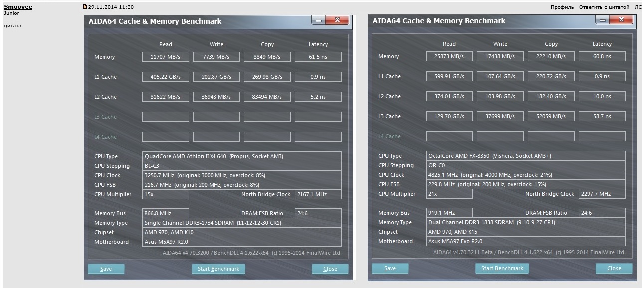

В инструкции было написано, да и в роликах на ютубе говорили что вставлять память нужно во второй слот голубым цветом если у вас 1 планка (у меня 1 планка 4 гб). Чередуется черный-голубой.
Но проблема всё же есть! Оценка производительности Windows пишет 5,9! у меня на ddr 2 800 мгц (2*2гб) оценка производительности была 6,9, и ФПС в играх стал ниже

фпс и частота озу связаны между собой на уровне погрешности 1-2 кадра, это вы себе уже навнушали :rolleyes: Прогоните в АИДЕ Memory Tests

У тебя сейчас память работает на ~1666, что в принципе норм, для атлон, окромя таймингов, их пробуй уменьшить или смени множитель озу и гони цп дальше ;)

теперь сервис, тест кеша и памяти, скрин сюда

Всё нормально у вас, только тайминги высоковаты
Вот можете посмотреть, тестировали на вишере разную память

Так что мне сделать с таймингами? как их настроить?

По моему память у тебя работает не в двух канальном режиме !
И разгон процессора у тебя очень маленький У меня такой же работает на 3700 спокойно под перформой десятой.
А на этой плате нужно в первую очередь сменить термопасту на северном мосту !
