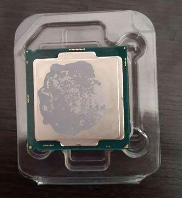

У него там и мать из под этого проца: http://olx.ua/uk/obyavlenie/gigabyte-ga ... i08J0.html" target="_blank
Закину сюдой картинко а то исчезнет вскорости там
Протс
Протс
- спойлер
- Дефективний (зігнутий край, можлива тріщина, див. фото)
- спойлер
- Дефективна (погнуті піни на процесорному сокеті, див. фото)
Kib
- Звідки: Житомир
gehka3
Погнутые ножки на сокете, по идеи не от прижима куллера. Иначе как так можно погнуть прижимом почти в самом центре?
Хотя, если предположить что уголок погнулся первым, цп немного просел и стал давить на ноги сокета с большей силой нежели это было задумано.
gehka3
Катярко
- Звідки: Днепр
Kib
Я и не говорил что от прижима
Если ванговать то или кривыми пальцАми выковыривал из сокета проц или просто тыкал тудой чем-тось. Либо криво поставил проц (перевернул против часовой на 90 грд и на ключ пластиковый подложкой положил угол) и пытался закрыть рамку прижимную
- отсюдова и угол согнутый/выломанный на камешке и ноги в таком состоянии
На камне нижний правый загнут, сокет (ноги) в той части целые
Я вам даже больше и уверенней скажу: он его пытался всунуть повёрнутым под 90грд
Смотрите на отметины на ушах камня: на левом есть, на правом нет, и одна по нижней грани (для классического расположения МП/камня), потом пытался норм вставить
Вероятно выгнул и рамку прижимную сокетную

gehka3, выдвигать версии (в том числе и самые фантастические) можно до бесконечности. Повредить ножки сокета легко и просто, как плюнуть - достаточно уронить на него, всё равно что.
С углом на камне сложнее. Предлагаю в качестве эксперимента попробовать согнуть описанным Вами способом вставки (с поворотом на 90 или 180 градусов) процессор любого из прежних сокетов, начиная с 775-го. Пока ни у кого не получилось. Мне, во всяком случае, нигде не встречалось такое. Но, может быть, у Вас получится?

Дружище ты картинко видишь постом выше? А скай в руках держал? Подложку просвечивающуюся и выгибающуюся от небольшого усилия видел/щупал?
Ох теоретики с просонья в воскресенье, забавные вы

Как на счет восстановления погнутого уголка цп, можно что то сделать, хотя бы в теории?

Caesar:С углом на камне сложнее. Предлагаю в качестве эксперимента попробовать согнуть описанным Вами способом вставки (с поворотом на 90 или 180 градусов) процессор любого из прежних сокетов, начиная с 775-го. Пока ни у кого не получилось. Мне, во всяком случае, нигде не встречалось такое. Но, может быть, у Вас получится?
Ну а тут, банальное недоразумение вышло)gehka3:Ох теоретики с просонья в воскресенье, забавные вы

да, это именно оно.
Геннадий же не зря фото сокета выложил.
Мальчонка решил самостоятельно ПК собрать, однако ума не хватило установить процессор соответственно сокету в ключи, итог можно лицезреть на фото.
да, это именно оно.

Это ты недооцениваешь силу людейCaesar: С углом на камне сложнее. Предлагаю в качестве эксперимента попробовать согнуть описанным Вами способом вставки (с поворотом на 90 или 180 градусов) процессор любого из прежних сокетов, начиная с 775-го. Пока ни у кого не получилось. Мне, во всяком случае, нигде не встречалось такое. Но, может быть, у Вас получится?
У меня паренек пару лет назад купил Q6600, потом звонил с претензией - "бла бла бла твой проц хрустит и не влазит в мамку"
Лень все пересказывать, короче на мамке сокет крышечкой был закрыт, а он пихал на нее проц и зажимал рамкой
Причем я спрашивал, ты суслика ножки в сокете видишь, крышку убрал? - Да, да, я шо дурак?

GRaFkiyv, да, поворот. Но ножки в сокете этим не повредить. А вот согнуть угол, и даже целый край, тонкой подложки, думаю, вполне реально. И lid (теплораспределительная крышка) у Skylake тоже стала тоньше, об этом писали почти на всех отслеживаемых мною ведущих ресурсах, т.е. у неё тоже жёсткость уменьшилась.

Andrey2005, но сейчас-то крышка сверху рамки, в руководствах ко всем материнским платам, и в "быстрых" простынках не только написано, но и нарисовано: крышку не снимать, поднять рамку, положить и выровнять процессор, закрыть рамку и крышка сама выдавится вверх.
Я считал, что тема о подложке, а не о посторонних предметах между сокетом и процессором (подложкой). Да и не одобрял я никогда, чтобы клиент самостоятельно такое делал, всегда говорил "Приносите, я поставлю (поменяю)". Если настояли, что сами и механическое повреждение налицо - какая тут может быть гарантия?
