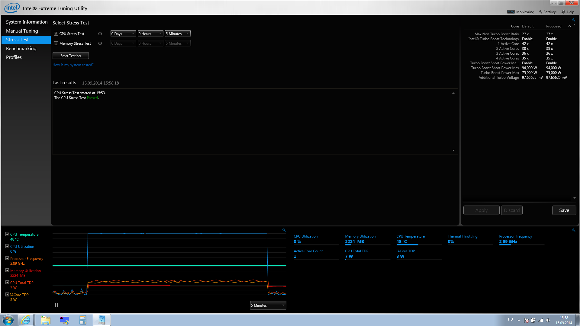

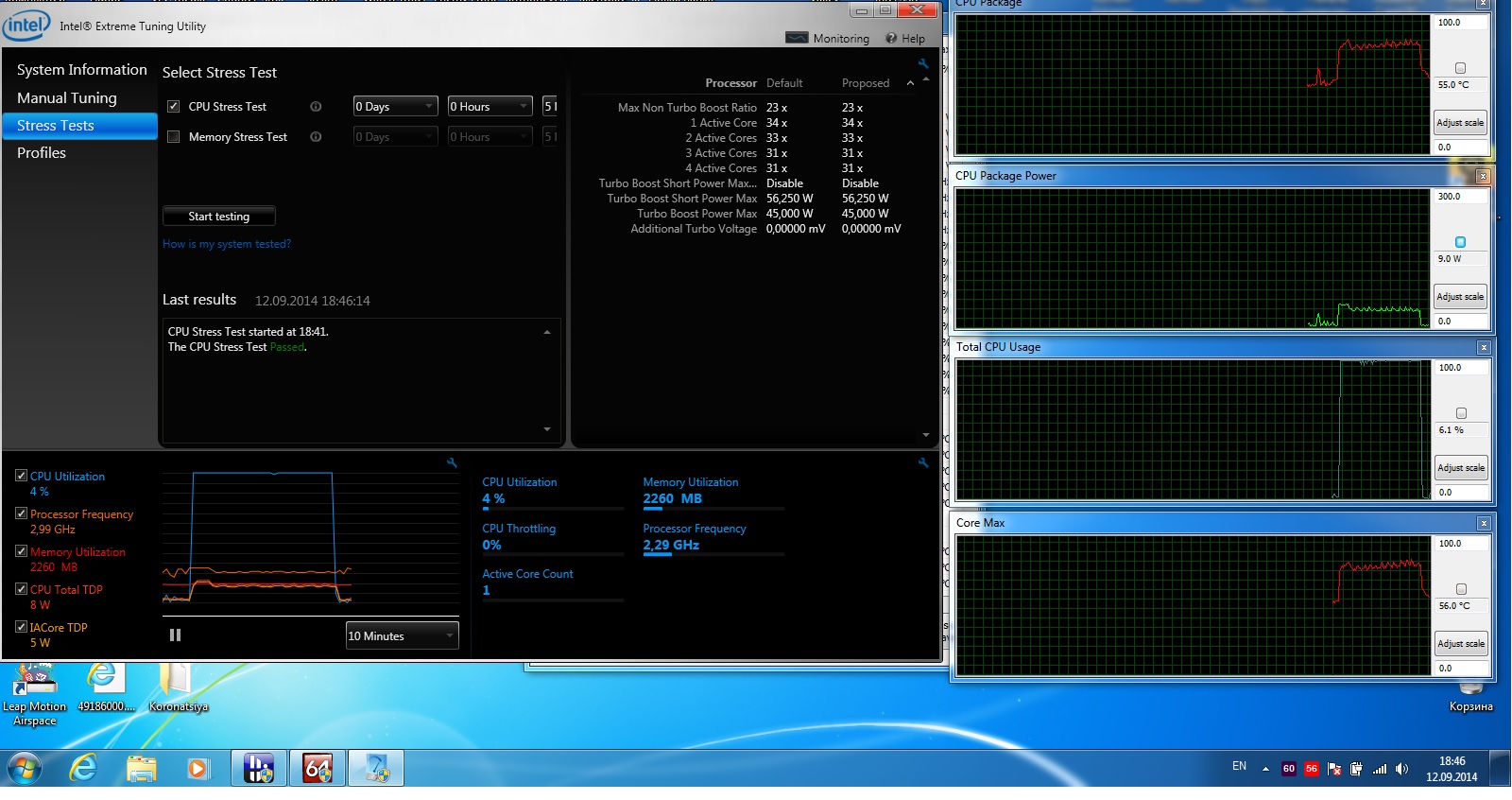

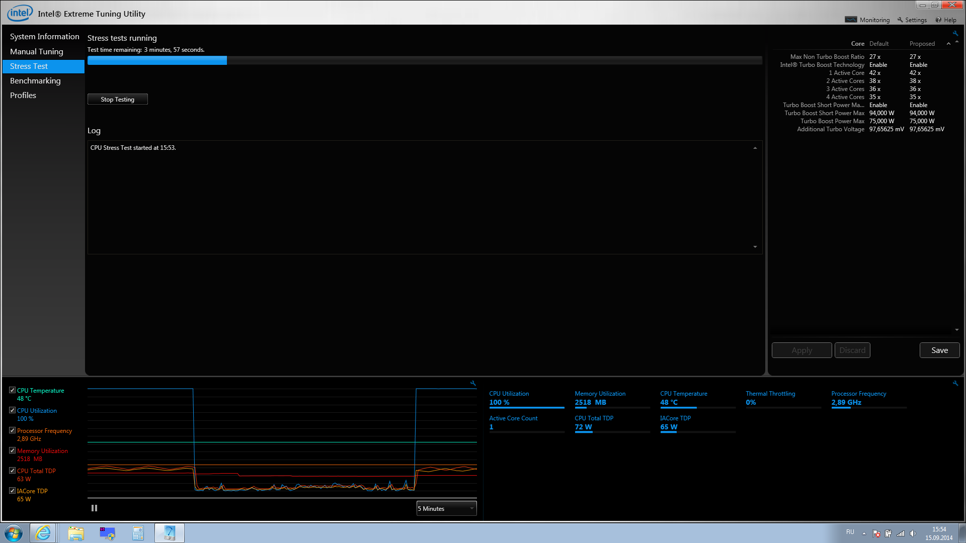

Добавлено через 3 часа 13 минут 24 секунды:
Я вот к чему клоню, смотри на скрин с запущенным стресс тестом интед XTU. Пакет растет вместе с температурами ( Пакет TDP ) и нагрузкой. как только нагрузка закончилась , пакет сразу остыл и значения упали . У Suren этого не происходит

попробуйте пройти тест 5 мин Intel XTU как по скрину выше и скинуть результаты

Suren
