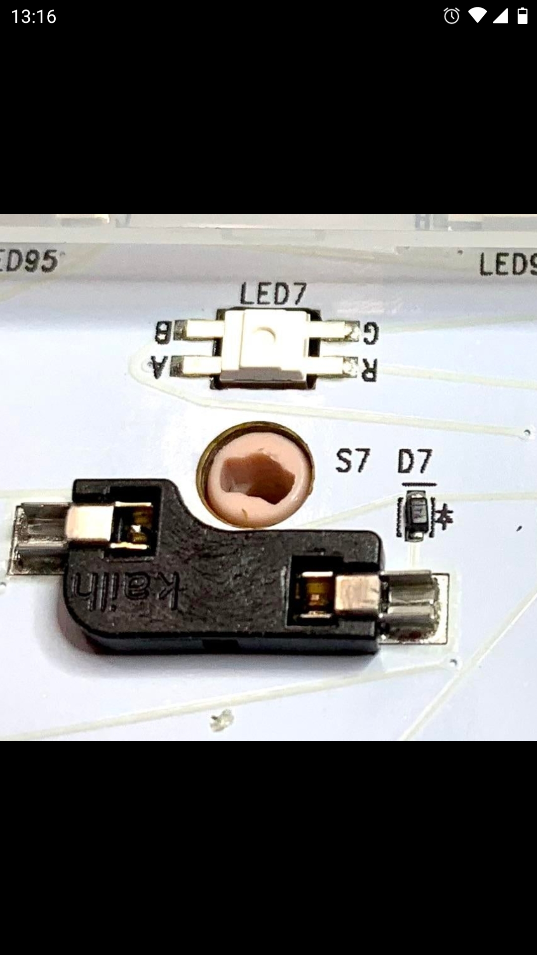

Пользуюсь клавиатурой с хотсвапом. Пару свичей можно вытянуть за кейкап, например. А так в целом все остальные сидят крепко. Шумка их не выдавит. Свичи сидят в пластине из нержавейки, а потом в печатной плате. И все скорее от пластины зависит и от степени "слизаности" замков на свичах.
П.С. На фото видно, что пины свича из сокета не торчат
