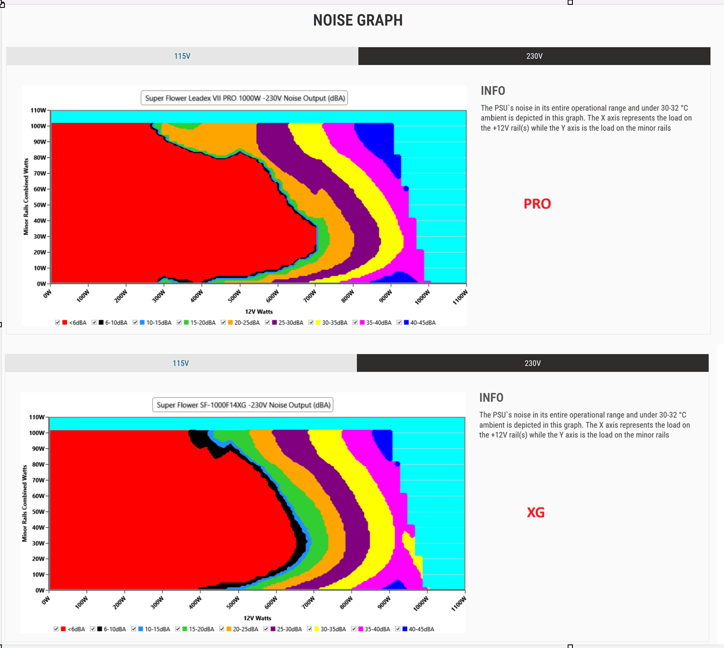

Барбарис: 28.12.2025 15:50 Cirax.Тобто мова за 25? :facepalm: Це як шепіт. І лише при високих вторинних, і при 30° навколо. Це ж не так і часто буває. І на фоні більшості інших бж, аіо/повітрі на процах чи охолодження відеокарт часто взагалі не вирізняється.
Так я ж об этом в самом первом сообщении написал, условно бесшумный до 600Вт, до 25 ДБа.
Спорим ни о чём, не поняли друг - друга.
l-m
Сообщение
Цікаво що мій XG 1000 тихіший за PRO - https://www.cybenetics.com/evaluations/psus/2122/
Dark Knight
Откуда: Kyiv
Сообщение
l-m: 28.12.2025 15:55 Цікаво що мій XG 1000 тихіший за PRO - https://www.cybenetics.com/evaluations/psus/2122/
Це дивлячись на ці графіки? :spy:
не полінувався, скопіював.
так шо - якщо треба тиша, краще XG ? :D

Dark Knight, нічого, що це фактично той самий блок тільки оновлений та з підтримкою 3.1, і новими кабелями, і в якому вентилятор агресивніше налаштований для дотримання вищого стандарту? І тестовані умови фактично недосяжні, і тест доволі суб'єктивний, бо системи бувають різні. Та й міряють лише децибели, а характер шуму буває різний - в темі чи в різних оглядах\відео часто жаліються, що блок по cybenetics має всякі ачівки, а звук\гул неприємний. Власне сайт і cybenetics довго хейтили за невідповідність реальності, багато виробників взагалі не зважали на "стандарт". Але вони розкрутились, альтернативою є лише огляди.
