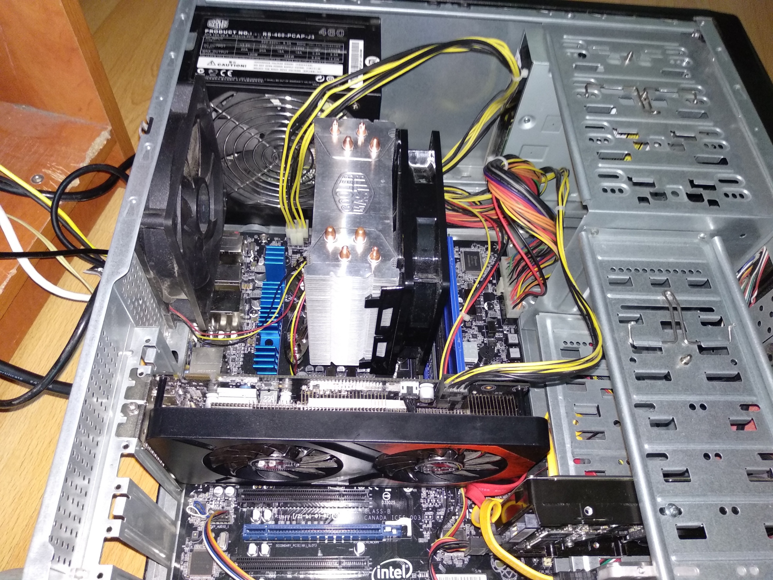

MessiaH
Кстати тут согласен, новая мазалась как мх4 через пол года в шприце еле размазал :lol: по температуре 2500к@4.3 под 212ево в пубге вроде ~60 в очень душной коробке
Отправлено спустя 3 минуты 11 секунд:
Вернусь с командировки наверное линх прогоню разок любопытно даже
Вложение 9L11mv77U8c.jpg больше недоступно
