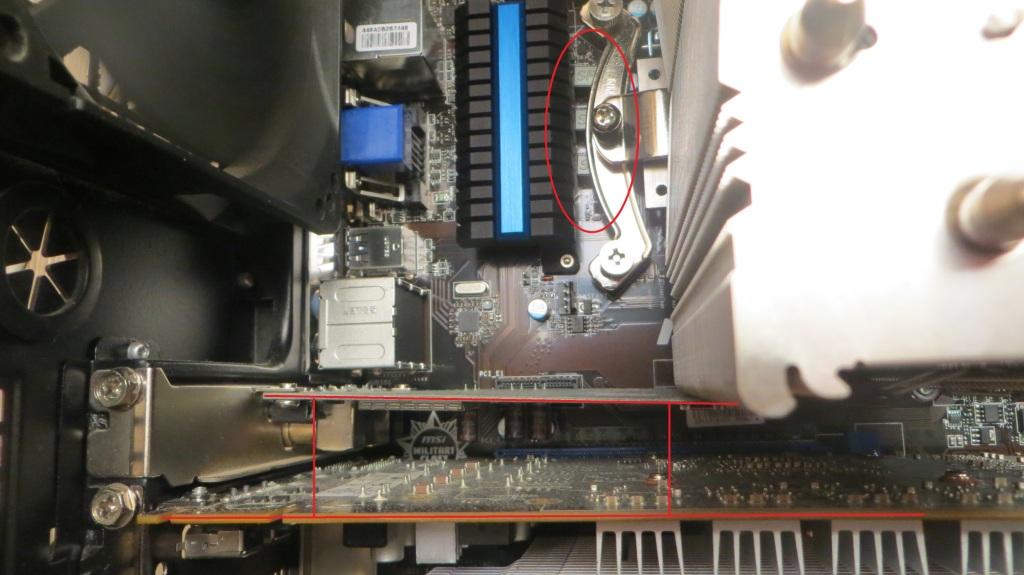

На всех современных платах есть конденсаторы слева (а на многих ещё и сверху) от сокета. Их высота 8-9 мм. Да, они чуть выше самого сокета. Ну и что? В боксовых кулерах, у которых основание перекрывает площадь сокета, в этом самом основании по бокам есть вырезы, а сверху скос - благодаря им контакт между радиатором и конденсаторами возле сокета невозможен. А с нижней стороны конденсаторов нет, потому как там замок сокета. В кулерах башенной конструкции основание меньше и за пределы проекции сокета не выходит, или весьма незначительно. Так что все опасения по поводу конденсаторов просто напрасны.
Беспокоиться нужно лишь в тех двух случаях, когда кулер настолько велик по габаритам, что он сам (либо вентилятор на нём) нависает над модулями памяти и/или упирается в охлаждение питания (чипа).

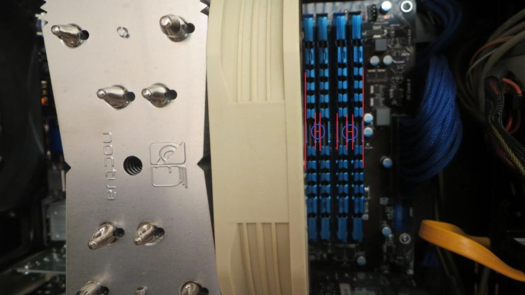

1) У кулеров с вентиляторами 140 мм эти самые вентиляторы могут низко нависать над первым слотом памяти.
2) Необязательно, если кулер не перекрывает... Хотя любой модуль без радиатора невысокий, а сами радиаторы на модулях почти бесполезны, только разве на повышенных частотах.

вот, наглядно, думаю понятно будет в каких местах требует обратить внимание...
вентилятор упирается в первую планку памяти (выделил разоры между планками 1-ой и 2-ой пары); плата 1-ого слота pci-e x1 упирается в сам кулер; вопросов с кондерами околосокетного пространства никаких!
мой кулер спокойно помещается в корпус широной 20 см... в меньший не влезет
