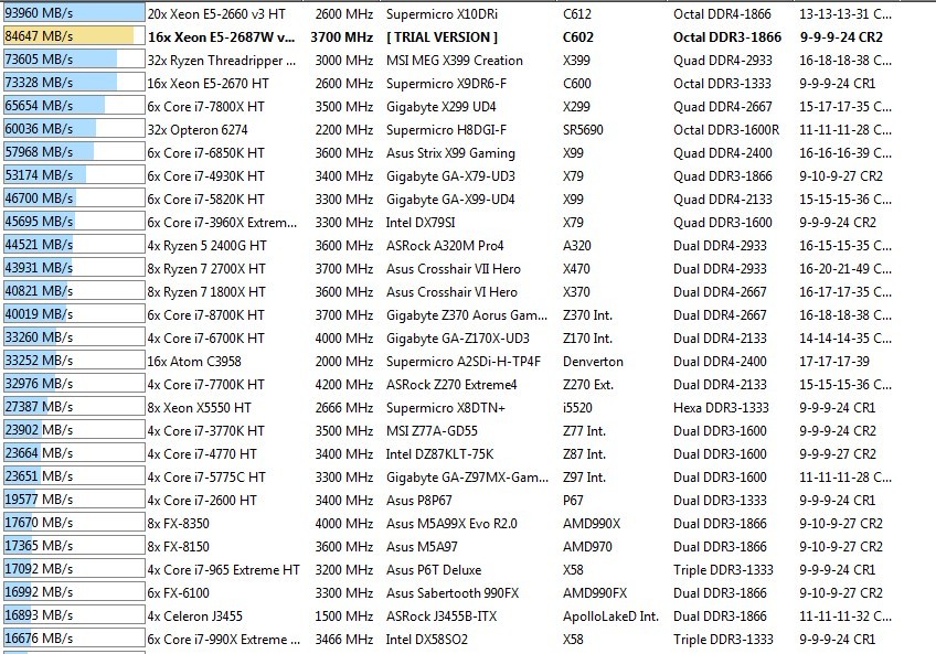

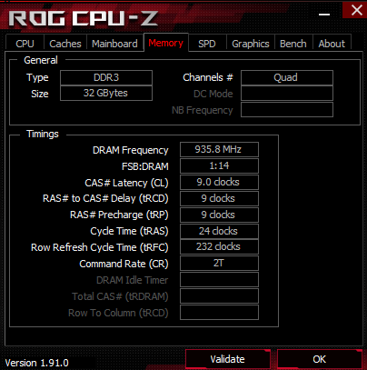

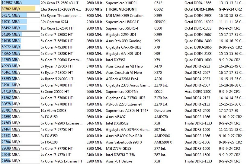

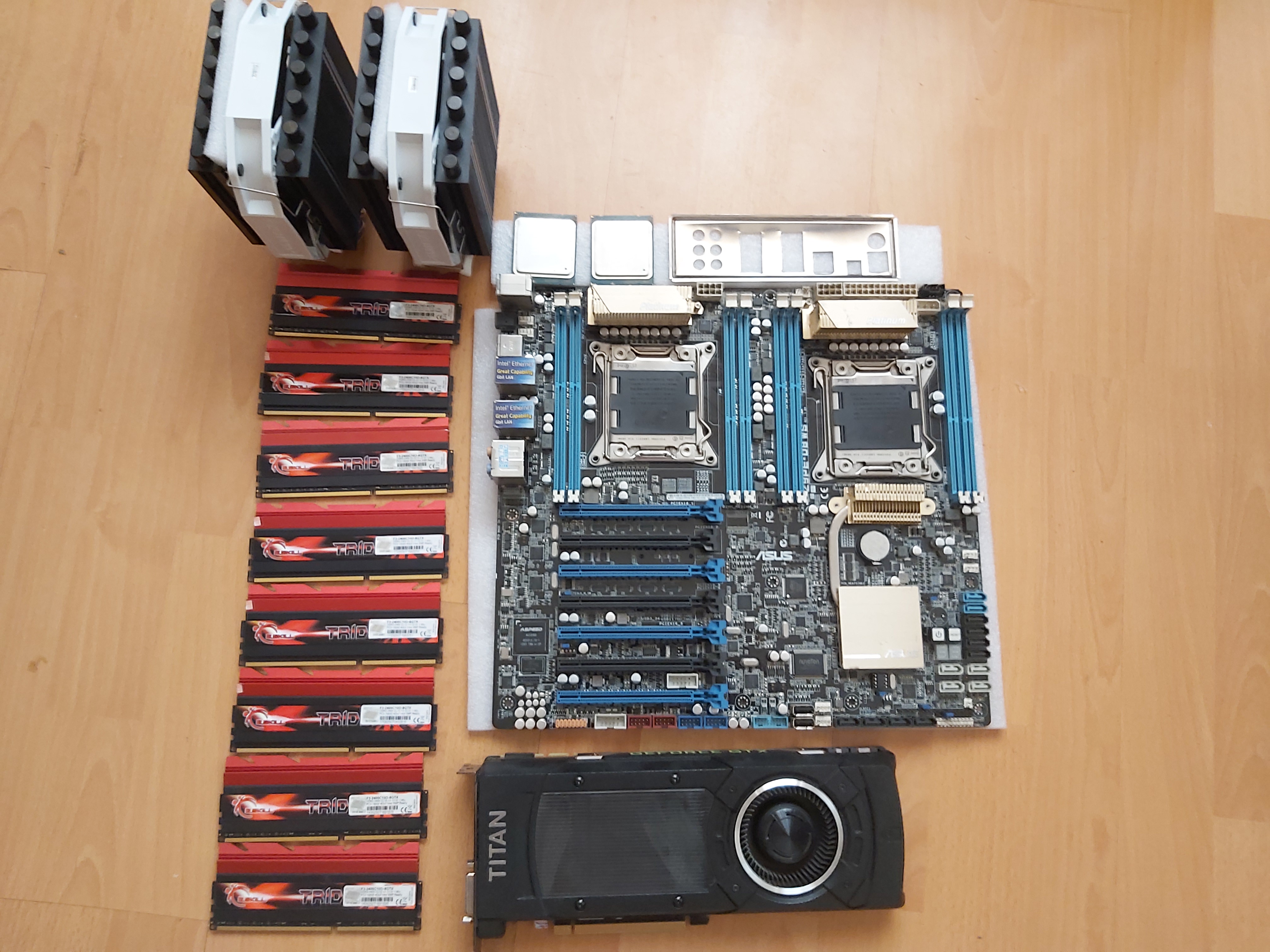

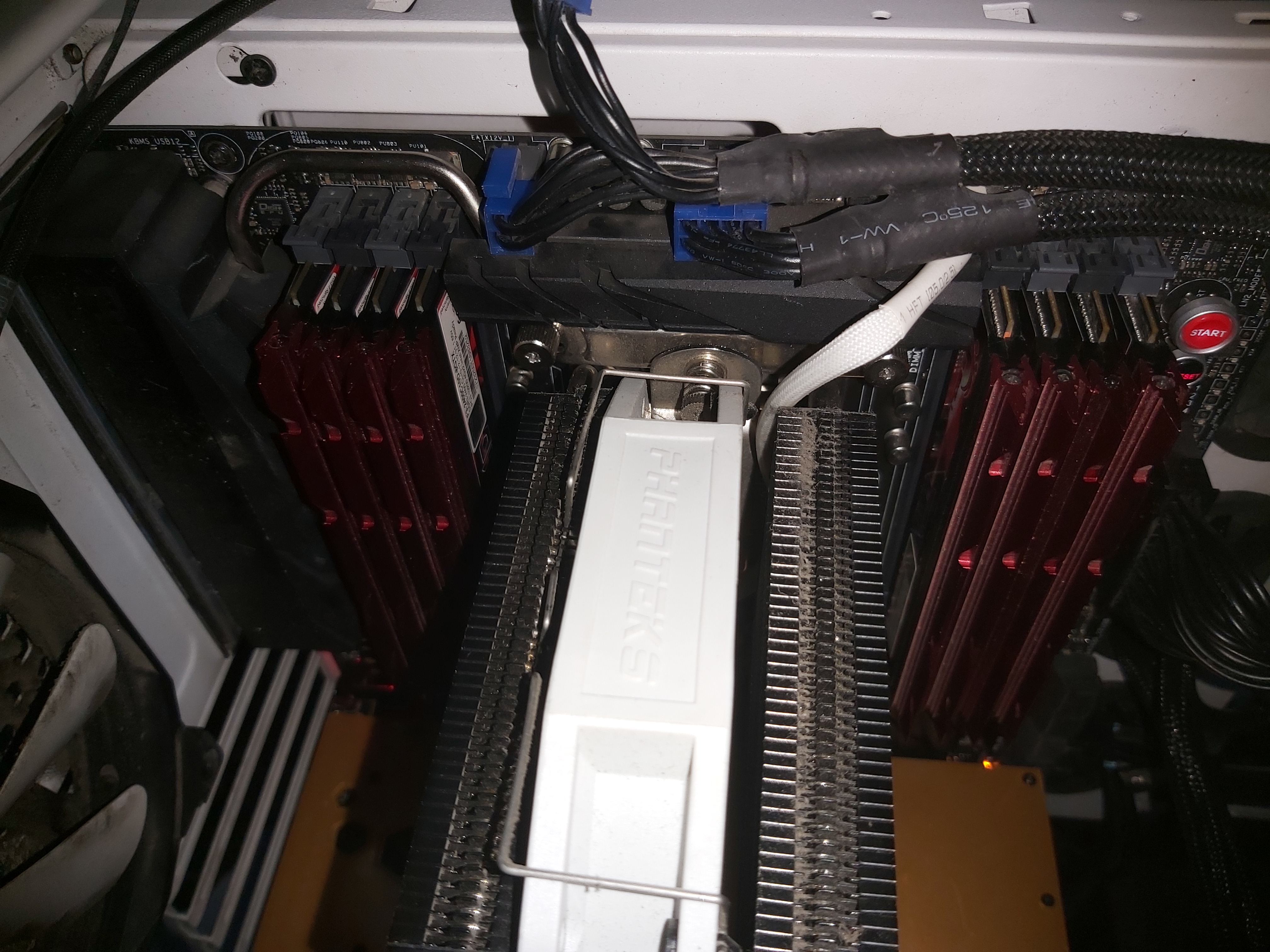

И так приехала память с тао бао.
Было дело один модуль у меня помер и на тао нашел такой же G-Skill TridentX F3-2400C10D на 4 гига. Решил установить все 8 планок. Долго перетыкал их пока все модули не определились.
Изображение Там еще последовательность установки играла роль. В конечно итоге после более 10тка попыток все 32 гига в биосе увиделись но применение профиля X.M.P (как для 16 гигов) вываливало при запуски винды в синьку. Как и выставление мануально частоту 2133 и 2400. Установил 1866 и все на авто. Получил:
Если на частоте 2400 чтение и запись была выше чем на 1866 то копирование выросло с 42 до 52mb/s (известный баг для IVY-E и DDR3 2400+ при страпе 100)

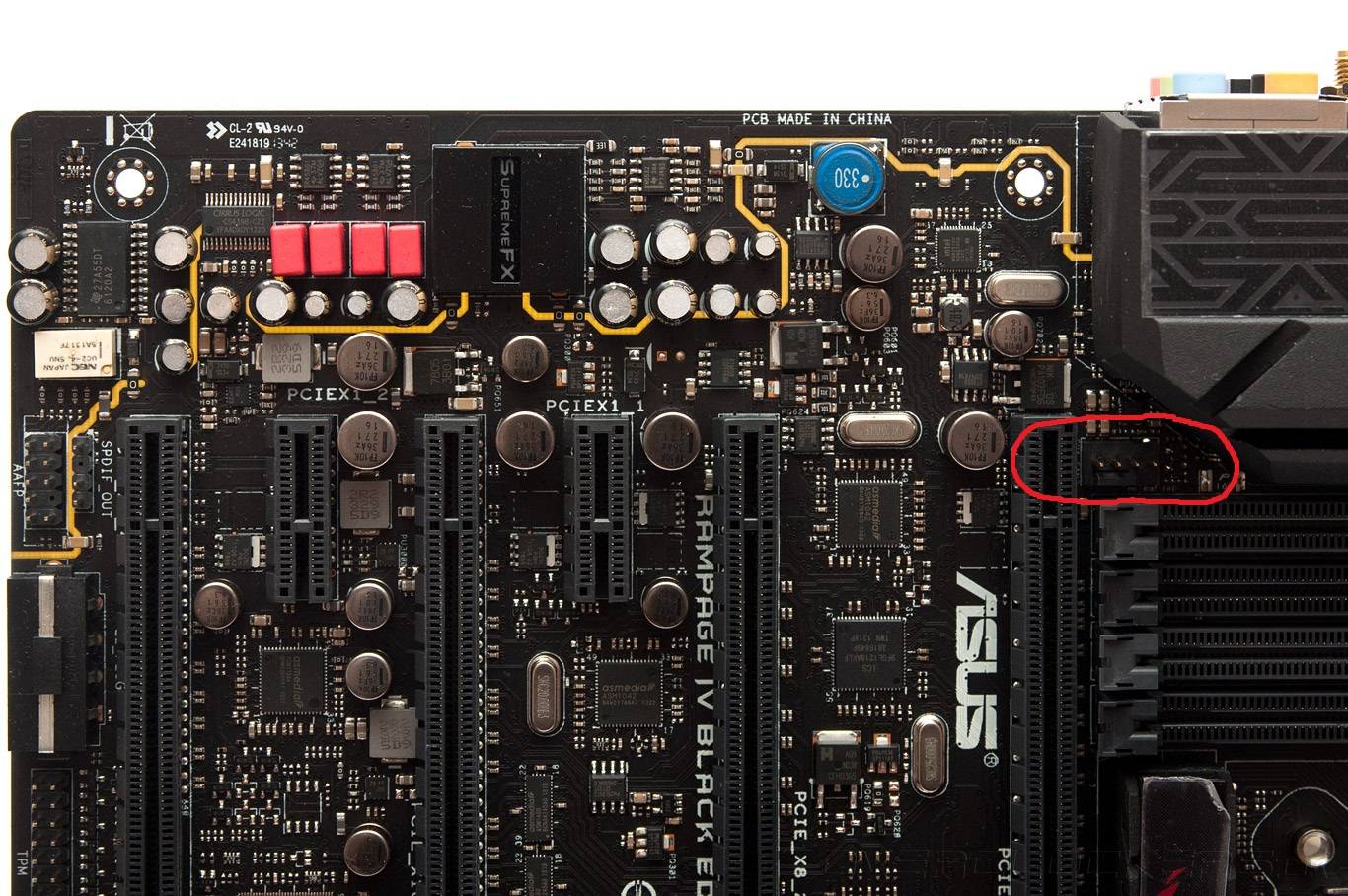

Камрад Dzen914 сказал что при установке 8 модулей для того что бы взять выше 1866MHz надо доп питание подключать на память и штекер по типу флоппика :)
ИзображениеКто нибудь использовал 8 модулей на х79 и гнал память 2133+?

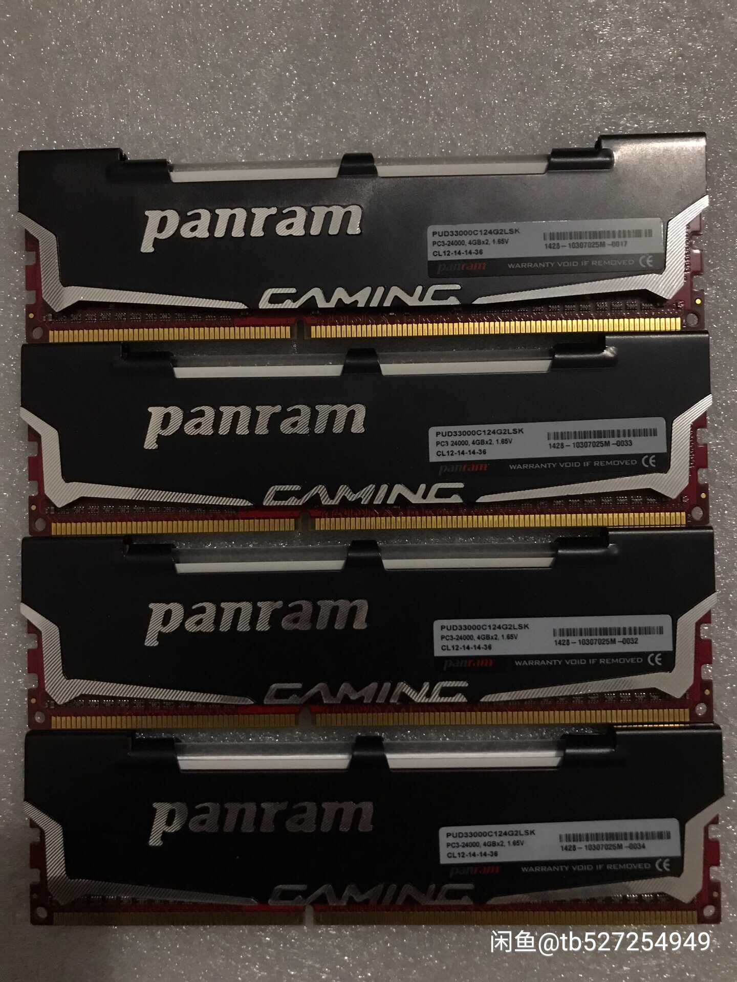

Святой:Есть варики DDR3 2250 CL7
Эт шо такэ? Хотет себе
jorg
Аватара пользователя
Откуда: Рівне
Сообщение
Graveworm:
Весч из параллельной чайнавселенной, еще не понял? :gigi:
yurre
Сообщение
jorg:
Graveworm: Эт шо такэ? Хотет себе
ПанRam :gigi:

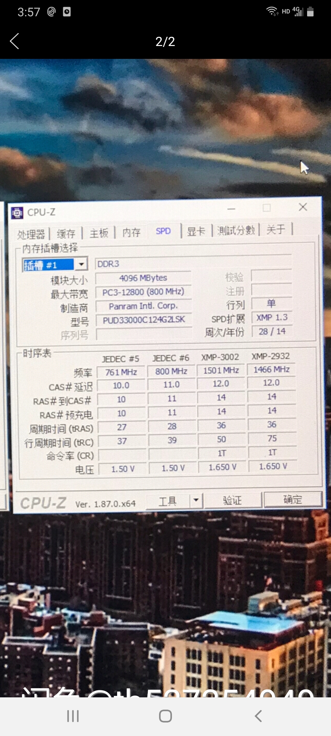

трохи погуглив, це пам'ять на чіпах Hynix (як і моя Klevv) з :eek: CCFL підсвіткою
Megaclite
Сообщение
Что за некрожелезо? давно надо было на х99 сменить
Святой
Откуда: Украина
Сообщение

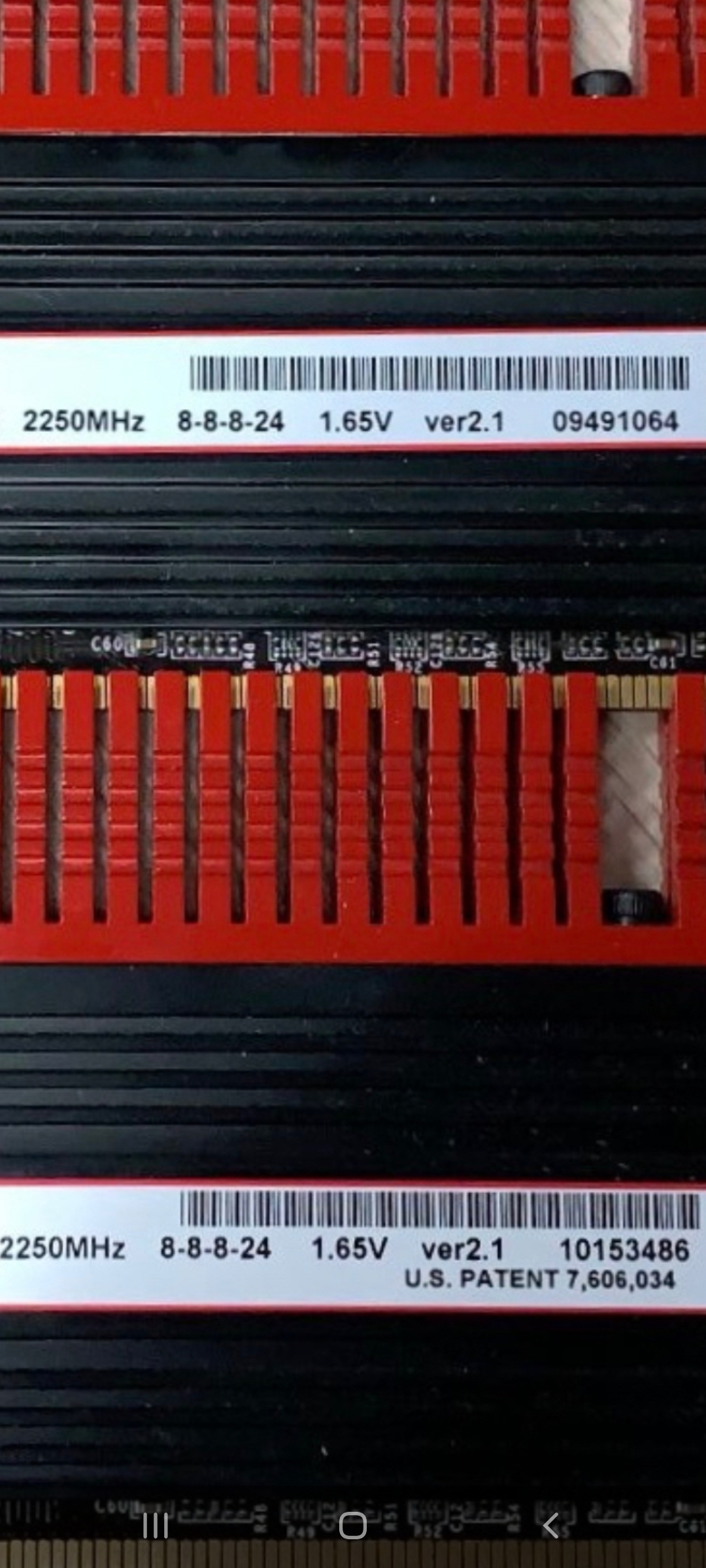

Корсар только CL8 - перепутал я. Но тоже не плохо.
Кому надо? Или для чего? С 2016 года смотрел на х99 но не одной причины купить его не увидел. Раньше он был дорогой а сейчас 3647 уже спокойно берется на ддр4 (например 12/24 на 4.0 и 6 каналов 2666 памяти)
Типа топчик?

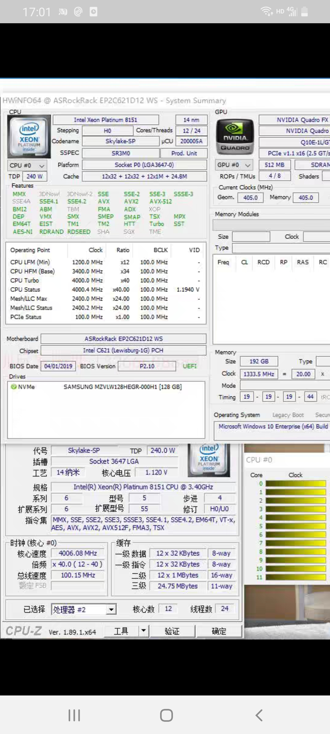

Если переходить для игр/многозадачности с х79 то я планирую как минимум на 3647 в формате 12/24 все котлы на 4.0 и память 48 гигов в 6 каналов из коробки (баз разгона и без анлоков - вставил и забыл)
Но это в следующем году
Нахрен х99? ---- в душе не *** :rotate:
