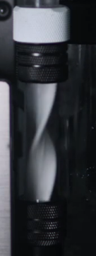

це просто трубка із оздобленням яке заодно показує чи є потік?
як називається?
як називається?
- спойлер
yurasic park
- Откуда: Kharkiv
Если не ошибаюсь то это Thermaltake Pacific Flow Indicator 2 Spiral.Stamb:як називається?

Сдается мне поток оно режет ацки, но залипательная вещь конечно.

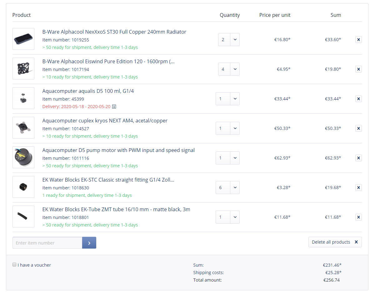

- Откуда: Днепр
strang
Так чтоб максимально качественно за минимальные деньги, то вот
- спойлер

strang
Hack-Stock
Спасибо за скрин.
Вопросы по нему (и сопутствующие):
1) Чем обусловлен выбор именно конкретной трубки 10/16?
с ходу вижу температуру до 110 (против 60 у обычных пвх), но насколько это востребовано?
Недостатки непрозрачная (субьективный такой недостаток, согласен
), цена.
2) если я правильно понял хорошА. Но на начальном этапе может быть избыточна. что у нее со сроком службы и сервис какой надо ?
3) водоблок ацеталь насколько хорошо/плохо и есть ли какие то общие правила по материалам комплектующих (например _придуманные_: не совмещать алюминиевые и медные радиаторы в контуре, акрила со временем подвержен растрескиванию и тп)

Deadpool
1075 страниц - надо знать что искать
дякую! за ссылку, много всего.
в принципе после прочитанного вырисовывается следующее:
помпа - либо d5 (прозапас) либо что-то китайское резервуар соответственно
ватерблок cpu - больше склоняюсь к китаю
радиатор - 1*360 медный китай или 2*240 медь b-ware de
шланги прозрачные пвх 10/13
железо:
cpu на 2011v3 под небольшой разгон
мать на x99 (atx)
видео пок как затычка осталась rx470. потом либо переставлю из первого nvidia 1070 либо докуплю на барахолке 1080(ti)
проблемы выбра корпуса - выше.
