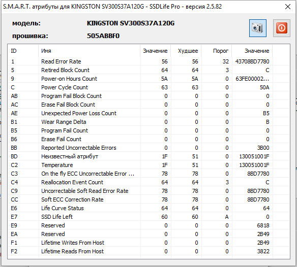

Фсем доброго времени суток, ув . форумчане. Не думал что придется писать в эту ветку, но видимо у Железа свои прихоти и добровольно -принудительно заставляет. Постараюсь кратко изложить суть :
Все началось внезапно , и возможно совпало с аварийным отключением света (трудно вспомнить точную хронологию). При выходе на рабочий стол Система стала подвисать на секунд 10 загружая SSD на 100% (успевал диспечер задач запустить) и отпускало и далее работало в штатном режиме (даже несколько дней). Но с недавнего времени начало выбрасывать сообщения с ошибками при загрузке уже на рабочем столе о том что ошибка : адресс в памяти не доступен, спустя некоторое время BSOD и в пререгруз. В системный журнал заносило разные критические ошибки в том числе отсутсвие диска . Потом при запуске и выходе на рабочий стол висло намертво и опять в BSOD. Следующий запуск начинало с корекции ошибок , восстановление параметров , которое тоже висло. Восстановление системы не работало (специально ставил точки сохранения, которые исчезали). В первом случае полный сброс сработал и система сама переустановилась без смены сата, что опять приводило к зависанию, во втором сброс зависал и сбросило после смены сата.
Конфигурация Пк есть в профиле . Жесткие диски подключены AHCI, они все на одной ветке БП висят:
1) Системный 120 гб Кингстон.

Из принятых мер было:
1) 4 гб оперативки 2х2 доставал на визуальный осмотр, внешних дефектов нет. На подстановку других планок в наличии нет.
2) запуск только на Кингстон с физическим отключением всех остальных. Востановление системы висло.
3) смена порта Сата2 без подключения других . Востановление успешно. Система заработала. И в первом случае и во втором.
Для опыта вернул все как было с самого начала. Все повторилось через пару дней нормальной работы. Сделал вывод : навернулся ССД . Решил проверить.SSDLife пишет - диск в норме. Смарт не идеален - но с такими глюками реальность и правдивость трудно гарантировать. Просканировал на наличие бедов еще HDD Tune pro 5.5 . Скрин имеется.
Из собственных предположений для вывода имею :
Нарушение в работе AHCI, проблема в матери или драйвере. Далее НЕубедительное : падение или недостаточное напряжение питания жестких дисков - тогда почему смена порта помогает. Неисправность самого ССД , тогда бы он при смене порта тоже не работал бы.
Из планируемого: Порт ССд Сата менять не буду ,другие диски повешу(для начала по очереди , с тестированием) на оставшиеся свободные из ранее подключенных( а потом и ранне не подключенных). Ушел на тест.
Может у кого мысли будут куда копать? не стесняйтесь.

В принципе, а что Вы хотите от SSD, на Вашем скрине видно , что есть бэд блоки. Попробуйте переразбить диск так, чтобы бэды попали в нераспределенную область и тогда играйтесь с системой. Но если деградация поверхности (кол-во бэдов расти) будет продолжаться, то SSD под замену.

Сколько лет девайсу?
Если гарантийный — менять.
Вообще, почитайте отзывы. Отказы у этой модели рядовое явление, только обычно оно превращается в «кирпич».

На просторах интернета про ССд пишут что беды это конечно плохо, но меня немного пугает причины появления. ССД на системе простоял чуть более 1 года в щадящем режиме (даже нагрузить не успел работой), и уже куча бедов плюс до сих пор никаких побочных эффектов не было.

покупал по курсу 8 еще.. так что гарантия не вариант acm_fan

Просто важные системные файлы пока не попадали на плохие участки, а тут попали и сразу же начались побочные эффекты.Correct:11motor
Аварийное отключение питания возможно просто выступило катализатором.

Вряд ли. Обычно при серьезной работе шина памятти нагружена больше, чем SATA, потому дополнительная нагрузка на нее только мешает работе. Немного - но мешает.love_is:зато пользы намного больше будет, как для самой системы, для игр и програмок)
А какое отношение курс имеет к гарантии? Требуете поменять на новый - и пофиг какой там курс...Correct:покупал по курсу 8 еще.. так что гарантия не вариант acm_fan
Добавлено через 3 минуты 29 секунд:
В таком случае я бы забекапил весь диск и сделал ему секьюр ирейз, потом ввосстановил бы бекап обратно. В принципе - может помочь, если беды софтовые.Correct:Востановление успешно. Система заработала. И в первом случае и во втором.
Хотя с таким количеством некорректируемых ошибок лучше на новый поменять.

secure erase cделайте ему
