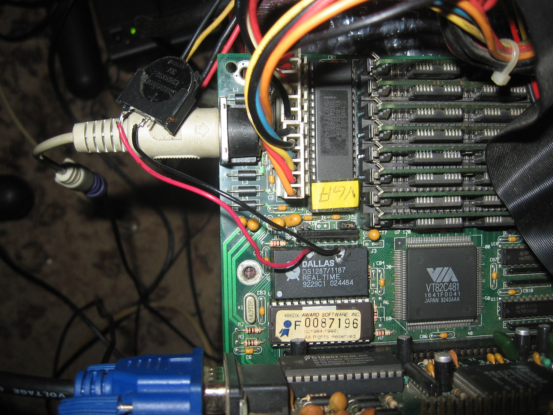

Внедрил батарейку в Даллас на мамке 486,все отлично.Самое главное при пропиливании боков Далласа отсоединить контакт внутренней батарейки.
Держатель батарейки пока что на весу.Впоследствии приклею к корпусу Далласа .

А в цій коробці є щось окрім батарейки? Цей далас це максимально кончене рішення було, якась материнська плата з обмеженним терміном нормального життя, а далі роби з нею що хочеш

Там еще кварц с таймером времени,типа Real Clock.

Вже знайшов його схему, тут оптимально просто взяти батарейку від/для ноутбука і на каплю термоклею зверху, не дуже там і потрібен той тримач пластиковий

ну є багато варіантів, включаючи нові далласи зі штатним холдером батарейки, якщо не хочеться колхозу

Бачив, але то мабуть для тих в кого є своя одна улюблена плата в ідеальному стані і хочеться перфекціонызьмів. Я ось ще не зрозумів в чому потреба робити розпил мікросхеми і розмикати контакт до старої батарейки. Вона ж очевидно висаджена в нуль. Хоча, можливо що якщо просто підпаятись до контактів то стара буде висаджувати нову, або підуть якісь хімічні процеси. Якщо що то я взагалі не шарю в темі, просто стало цікаво навколо чого такий гєморacidburn: ↑ 25.06.2023 16:06 spoglyadach

Распиливать нужно однозначно,ибо 16 и 20 контакты МС (как раз те,что соединяются с батарейкой) внутри микросхемы загнуты в обратку и это все залито компаундом.Эти контакты в материнку не выходят.Ну и заодно отсоединяем хотя бы один контакт внутренней батарейки,чтоб не сажала новую.spoglyadach: ↑ 25.06.2023 17:03 Я ось ще не зрозумів в чому потреба робити розпил мікросхеми і розмикати контакт до старої батарейки.
https://www.classic-computers.org.nz/bl ... y-chip.htm
http://www.mcamafia.de/mcapage0/dsrework.htm

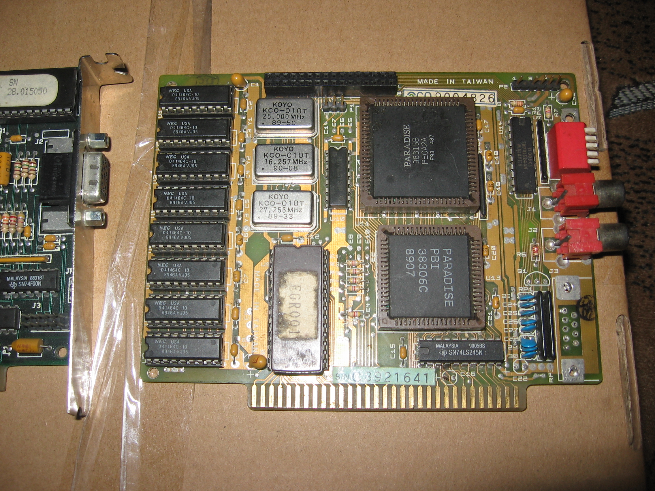

Я потом кварц назад впаяю.Когда найду замену ему.Просто есть еще видяшка частично дербаненная кем-то(нет двух кондеров,транзистора и разьема EGA), там три кварца,но 40 мгц среди них нет.Это Paradise 38315B PEGA2A.Не знаю,стОит ли ее попытаться докомплектовать и проверить,ведь она 8-битная и EGA - шная,256 кБ видеопамяти.Впрочем,как и T Seng EТ 3000 ,те же параметры.А у Трайдента все же 512 кБ памяти.acidburn: ↑ 26.06.2023 17:01 Ну супір, але навіщо нормальну відяху ламати, новий кварц на 40МГц копійки коштує..
до речі я бі купив робочу, цікавлять і ET3000 але більше ET4000, бо набридло на трайденті сидіти
Хотя не в курсе,8 и 16 бит ,большая разница?
Вот фото Тсенга(с выпаянным временно кварцем) и Парадайс.
- спойлер
acidburn
У сенсі ті ж параметри, Tseng ET3000 - це рання 8-бітна VGA карта, звісно тормоз і ніякого SVGA зате підходить для ХТ і добре вписується в 8088 або 286 систему.Бумик: ↑ 26.06.2023 17:58 Это Paradise 38315B PEGA2A.Не знаю,стОит ли ее попытаться докомплектовать и проверить,ведь она 8-битная и EGA - шная,256 кБ видеопамяти.Впрочем,как и T Seng EТ 3000 ,те же параметры.
А Парадайз - стандартна EGA/Super EGA карта з TTL-виходом, тому мало кому цікава, бо таких моніторів живих практично не лишилося, а карт дофіга.
