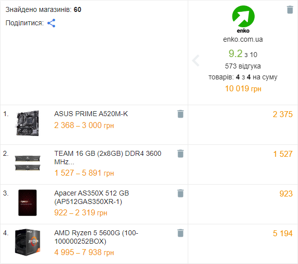

Выше Вам уже впринципе всё разложили. В 10к чуть не влезаем:
https://hotline.ua/buymatrix/2af393112e6c8fcf6952/
5600G - актуальный, быстрый и относительно недорогой APU (ЦП со встройкой).
3600 МГц ОЗУ крайне желательна (а не просто 3200 или ещё хуже), поскольку это для графики; CL18 - будет подешевле, 16 ГБ и только на такие деньги.
Поскольку разгонов не будет (так ведь?), то хватит бокс-кулера и мамы A520 (не самой простой, особенно по питанию SOC (обычно сверху над сокетом), чтобы iGPU нормально жилось). Начинка у неё будет стартовой, но достаточной. Следует проконтролировать наличие нужных портов сзади, особенно видеовыходов.
На сдачу SSD (500 ГБ), на какой-то даже средний денег уже нет, потому стартовый, но не самый треш - с гарантией на три года и нормальным (заявленным) TBW (ресурсом).
250 ГБ и ниже - то уже совсем от безвыходности брать, там порезано всё что можно нынче.

А чем примечательна эта память Team 3600Мгц, в соседней теме её зафукали за неадекватные тайминги? :( И почему многие советуют просто 3200Мгц, типа переплата за 3600Мгц не стоит того?
Как понять ту грань - между оверклокерами, которые гонятся за каждым мегагерцем, за каждой наносекундой, выискивая экзотическую какую-то память, свехкачественную, сверхудачную и т.д. и человеком, который просто хочет чтоб это оптимально работало, пускай даже на стандартном XMP профиле, без вылетов, без синих экранов? Может я и выгляжу как-то странно, но почему-то именно на платформе AMD все так ревностно и осторожно относятся к памяти.
acm_fan
HWBOT OC Team
Аватара пользователя
Откуда: Днепр
Сообщение
У всей дешёвой памяти 3600 МГц идут такие задержки (CL18 и далее по списку). У всей потому, что у всех одинаковые чипы :rolleyes: Других там и не может быть, я про какие-то толковые, за них нужно отдельно доплатить и немало.
Переплата там какая? Все деньги мира? :gigi: Наверное $5 :rolleyes: Для офис-ПК такая память реально не нужна, а с APU именно скорость ОЗУ будет определять быстродействие ГП, во всяком случае, напрямую влиять.
Советуют просто 3200? Я не знаю как в 2023 году, но раньше в такую ставили отсев, то есть то, что 3600 не берёт вообще никак. Я даже видел у G.Skill тот самый B-die (когда память уже вся подешевела) на дешёвом наборе 3200. Сильно сомневаюсь, что он что-то бы смог, но проверять не было возможности (и желания).
Что ещё, почему именно эта модель / производитель? Потому что дешевле только один вариант и он мне не нравится. А эта память имеет хотя бы что-то похожее на радиаторы, что весьма неплохо, исходя из её нынешней рыночной ниши на сейчас. Рядом там Ripjaws V ещё есть, но он чуть дороже плюс радиаторы все чипы не накрывают, это если уже прямо в лоб сравнить. В любом случае это всё +- один эшелон. Одни чипы. Одна идея. Без света. Без термодатчиков. Обычная память с нормальной гарантией.
И последнее. Про платформу и ревностность. На поколении 5000 series всё работает - 3600 МГц "из коробки" (XMP enabled), лишь бы мамы умели, не все B450 такое могут в принципе, на A520/B550 выполнена большая работа над ошибками. На 3000 series и древнее даже 3200 МГц были сложными "из коробки", было много вопросов, гайдов, но то время уже ушло. Сегодня 3600 МГц - нормальная практика.
