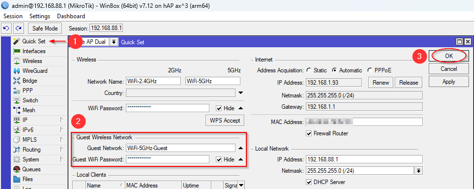

username_1: 14.05.2026 11:07Смотря что. Если в Азус можно ограничить доступ гостевой вай-фай сети к лан 1 галочкой, то в микротик - это длинный квест.
Якщо порівнювати з асусом, то тоді через квіксет в ту ж кнопку
А якщо ти з самого початку мутиш шось таке що немає в квіксеті, то в асусі цього скоріш за все в принципі не буде і ти знаєш на що і навіщо пішов :D

Scoffer: 14.05.2026 12:04Якщо порівнювати з асусом, то тоді через квіксет в ту ж кнопку
Нет. :D Я же уточнил, что гостевая сеть не должна иметь доступ к лан. Тогда в микротик нужно создавать новые пул ип, бридж, сервер днср и прописывать правила файервола. Связывать это все.
А в Азус это еще с 201Х годов делается выбором 1 параметра:
А на вашем скрине в микротик только имя сети и пароль.

username_1: 14.05.2026 12:37Нет. Я же уточнил, что гостевая сеть не должна иметь доступ к лан. Тогда нужно создавать новые пул ип, бридж, сервер днср и прописывать правила файервола.
Так вона і не має.
Більше того, навіть самі клієнти всередині гостьової мережі також ізольовані один від одного :shuffle:
Відправлено через 38 секунд:
username_1: 14.05.2026 12:37А на вашем скрине в микротик только имя сети и пароль.
Гадання по скрінах - невдячна справа ;)
