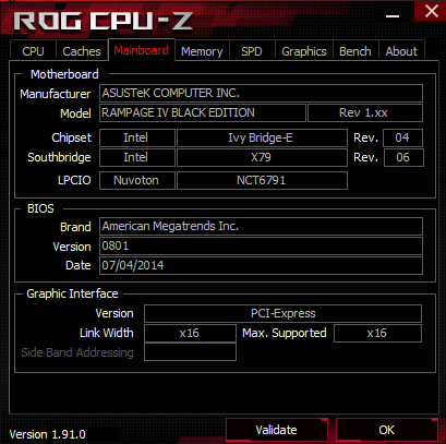

Если я не ошибаюсь то Asus уже поддерживает данный SSD на уровне биоса ибо это последний БИОС. Да и 750 серия интела это очень старый SSD.

Предположим что инженеры Асуса даже в последней версии биоса не смогли то что инженеры Хуанана по умолчанию предлагают то при установки того самого 750 того Интела - материнка не увидит его вообще?

Нет, на х79 нет драйверов нвме
Если ссд ahci - тогда увидит

Все там будет видно . Проблема в том ,что загружаться нельзя будет с такого ссд . А любой ссд воткни через переходник и будет отображаться .я даже в платы 775 сокета их вставлял и определялось как диск )))) но нельзя с него загружаться
У кентов 70 баксовые Хуананы работают без проблем с такими ссд. Кстати заметил что на мою плату в последнем биосе завезли поддержу 16 гиговых модулей DDR3. Не встречал не ЕСС таких модулей. Что за модули такие то? :spy:

На хуанане просто зашит этот драйвер а биос и все ... Так можно сделать с любым биосом плат . Я вон недавно сделал загрузку с нвме на платах 2011 сокета hp z420
