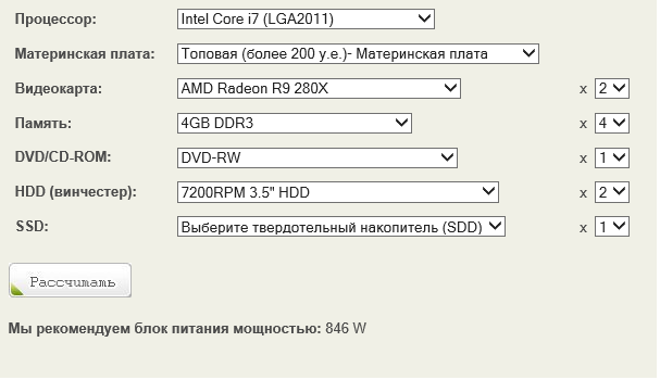

Имею такую конфигурацию.
Процессор Intel Core i7-3820, 3.60ГГц, 10МБ, LGA2011
Материнская плата ASUS P9X79 LE, X79, Socket 2011
Память KHX1600C9D3/4G-4 планки-16 гигабайт
Видеокарта Power Color AXR9 280X 3GBD5-T2DHE/OC
Привод DVD±RW Pioneer DVR-221LBK
Блок питания Cooler Master 850 ват
Диск #1 - SAMSUNG HD204UI (1863 ГБ)
Диск #2 - TOSHIBA DT01ACA200 (1863 ГБ)
И такой блок питания
http://www.coolermaster.com/service/sup ... -850-EMBA/
Хочу купить вторую видеокарту Power Color AXR9 280X 3GBD5-T2DHE/OC.
Пользовался таким калькулятором
http://expert4help.ru/hard/power-supply ... aniya.html
и получилось 846 ват.
Все в притык что скажите по этому поводу форумчане ,потянет систему блок питания или нет,просто весь в сомнениях. :insane:
Вкладення
Prophecylife
Звідки: Вінниця
zlokozass воспользовался этим, с разгоном проца до 4.5 при 1.4 (это к примеру), пишет на вашей системе 650 максимально, 700 ватт рекомендуемый блок питания, то есть с запасом. Так что обязано хватить ;)
