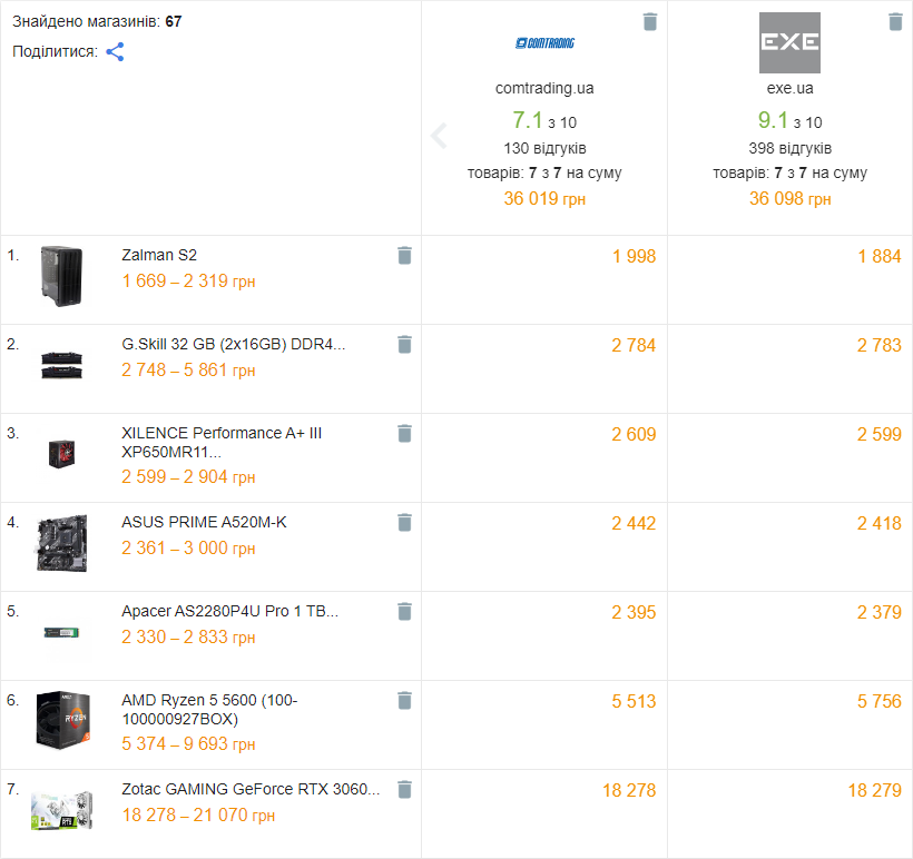

lirikmen: 24.04.2023 14:51сборку в пределах бюджета 36к грн?
50 % (по деньгам) в игро-ПК это ВК, можно высмотреть 3060 Ti на эти ₴, да, будет не из лучших, но в ограниченном бюджете говорить про холод, тишину или красоту (всё это идёт за доп. деньги) не получается, разве что, при снижении амбиций на ВК и ЦП.
Поскольку мы ушли от радиков 6000 в сторону GeForce, то мать можно без линий PCI-E 4.0 - на A520.

Боксового кулера для 5600 достаточно, там нечему греться. Пасты начальной тоже хватит.
Мамы хватает тоже самой простой, в плане VRM, сильно богатой задняя панель не будет у начальных моделей.
Памяти 16+16 ГБ 3600 CL18.
ВК белая - не агитирую - потому что цена способствует, все что дешевле (Palit Dual) как по мне менее интересны, остальные дороже (в нормальных магазинах).
БП с гарантией 3 года (не во всех магазинах).
Корпус нужен продуваемый, такой - самый подходящий на остаток бюджета (я так понял светяшки не интересуют).

чего хватит для начальной сборки.
Можно взять такой же БП не модульного исполнения (модель без буквы M) - будет на 200 грн дешевле https://hotline.ua/ua/computer-bloki-pi ... 50w-xn084/ и дополнить на остаток конфигурацию вентиляторов в корпусе, но у этой модели "дырявый" поддон (стенка над БП) - излишек проводов будет виден: если всё это будет на столе, то лучше модульный всё же, а если под столом - то и без разницы вообще.
P.S. SSD - дешевле уже нельзя. Этот на TLC, с нормальным TBW и линейной скоростью. https://www.techpowerup.com/ssd-specs/a ... 1-tb.d1107

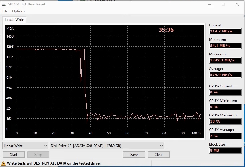

Тут человек сверху говорит, что греется сильно ССДшник :-/

Нагрів - не найстрашніше в ньому, радіатором те виправляється. Там навіть драм є (не помітив його, бо запхали на зворотну сторону під наліпку). Його швидкості на пустому - усього 1200мб, а після заповнення кешу нижчі ніж у недорогому сата - і це вже не виправиться нічим.

Якщо безперервно вести запис повного об'єму - так але в реальних сценаріях використання все буде в нормі. Ось відгук від власника. Також не забувайте використовувати радіатор для ССД з комплекту МП. Якщо обрана МП не має радіаторів до ССД, тоді погляньте на модель ССД з радіатором в комплекті https://elmir.ua/ssd-drives/ssd-drive_m ... 1tt-c.html

мою схему не оцінили, але думаю вона має право на життя :rolleyes:
