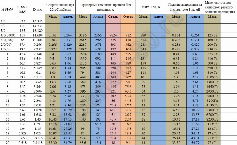

справка:
допустимый ток для 18AWG - 16А, или 192W на линию. Стандартом предусмотрено 3 линии по 12V для 6pin/8pin VGA разъема, то есть по стандарту можно навесить даже 3 карты уровня 1080. Примерный ток плавления изоляции для 18AWG - 82A, таблица под катом.
Ваш негативный опыт скорее всего связан с мега дешманскики переходниками из китая, с сечением в несколько раз меньше.
