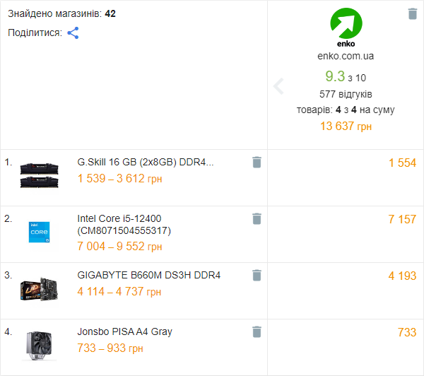

Изучил акутальные цены, за бокс версию переплата 500+ грн на фоне tray. Не то, чтобы за эти деньги можно взять кулер лучше, но при желании доплатить и получить больше (мощность, тишина), то определённый смысл смотреть в этом направлении есть. Особенно если корпус будет какой-то старый и малопродуваемый (главное чтобы по высоте кулер-башня влез).
Набросал такое: https://hotline.ua/buymatrix/32403d8502cfc7d84b82/
Зображення
Тут и память 3600 МГц (для раскрытия потенциалов ЦП и мамы), и мама с радиатором на VRM (для спокойствия), и даже на M.2 (чтобы был "про запас").
Можно упростить, можно усложнить, как и всегда...

acm_fan: ↑ 08.04.2023 19:43 Изучил акутальные цены, за бокс версию переплата 500+ грн на фоне tray. Не то, чтобы за эти деньги можно взять кулер лучше, но при желании доплатить и получить больше (мощность, тишина), то определённый смысл смотреть в этом направлении есть. Особенно если корпус будет какой-то старый и малопродуваемый (главное чтобы по высоте кулер-башня влез).
Зображення
Спасибо за труды и обьяснения возьму эту сборку. :beer:
По отношению к той что я хотел цена практически такая же.
Ещё вопрос про м2 есть разница который сюда ставить для системы или можно брать любой и не заморачиваться ?
Планирую брать на энко как тут советовали, за этот магазин можно не переживать ? Смотрю на хотлайне отзывы и рейтинг не плох.
