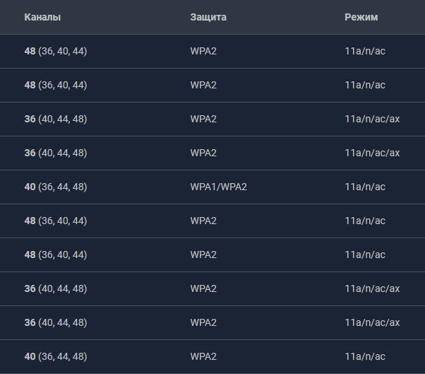

Поставил WPA3 для 5Ггц - вроде особо ничего не поменялось... Скорости не уменьшились.
Отправлено спустя 2 минуты 40 секунд:
athlonchik
Просто особо не задумывался над этим, дальше, в доме прям не все суперсовременные устройства и по умолчанию стояло WPA2, как и у большинства обычных людей. Вот, к примеру, монитор wifi на 5Ггц у меня в доме - как много людей с WPA3 (роутеров в этом режиме)...
Отправлено спустя 31 минуту 30 секунд:
И обнаружил на WPA3, что приставка к телевизору Mi Box S на 5 Ггц отказалась подключаться в этом режиме. Смартфоны все нормально отреагировали. Вернулся на WPA2.
