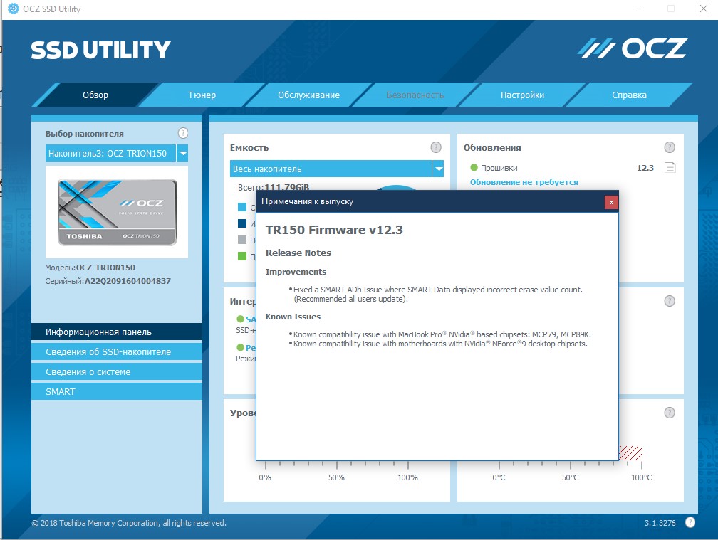

Чё то дернуло только-что проверить состояние системного диска...

Проблем не вижу. Непонятно с чего аида сделала такой вывод. В общем обуваться слишком рано.dendenis82:Чё то дернуло только-что проверить состояние системного диска...
Мне обуваться за новым диском?

Кто шарит, разжуйте.

Дело в том, что у Trion 150 на 120Гб заложен смешной гарантийный ресурс - 30Тб, вот AIDA это и увидела.
Но переживёт он около 350Тб записи исходя из выносливости накопителя на 240Гб.

Ясно... а то я уже нафантазировал, что мой файл подкачки в 25гб убил его. Спасибо.

А что показывает родная утилита?dendenis82:Чё то дернуло только-что проверить состояние системного диска...
У меня такой же диск с примерно таким же износом, но и Аида и родная софтина не жалуются.
Может Аида старая?

Ещё интересней... вообще не видит. Правду говорят, меньше знаешь - лучше спишь...)plotnikva:А что показывает родная утилита?dendenis82:Чё то дернуло только-что проверить состояние системного диска...

Ну, теперь можно спать спокойно.dendenis82: Разобрался, была несовместимая версия.
P.S. И я бы обновил прошивку, т.к. видимо из-за этого и плющит Аиду

Ага, оно самое. А так эпично начиналось...plotnikva:Ну, теперь можно спать спокойно.dendenis82: Разобрался, была несовместимая версия.
